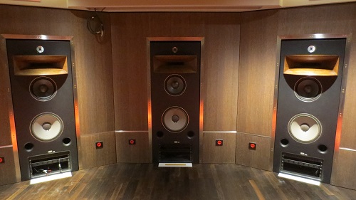

TAD n'a jamais distribué d'enceintes avec ce Hp , la seule fois où je l'ai vu c'est dans des enceintes de Radio France pour un studio en multicanal avec :
1602 , 12" TAD , TH4001 , TAD 4001 et ET703 (Cf Revue du Son )
