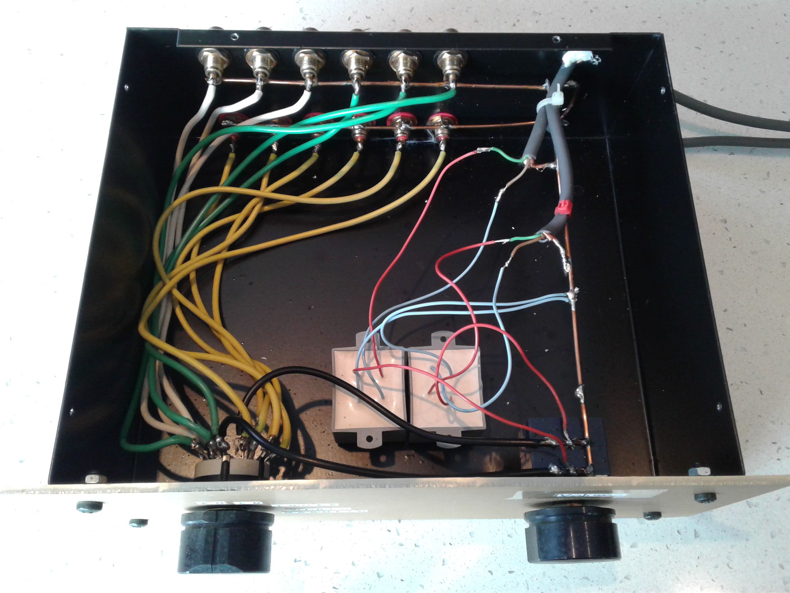

Voici la photo interne du produit. On distingue sur les sorties (à droite cables gris) qu'en plus de la masse 2 points chauds sont cablés : rouge connecté à vert et bleu connecté à marron, tout ceci aboutissant à des prises symétriques XLR. Je souhaite revenir à la config d'origine en prises RCA.

Euh...c'est quoi ce truc pas beau ? cabler une RCA est naturel Wink

Je ne comprend pas la remarque : je veux passer de XLR à RCA
Mettre le fil bleu du secondaire à la masse. Reste le rouge + masse pour la RCA.
Le pot. étant au primaire, si possible faire des mesures de bande passante en fonction de la position du potar.

Merci jimbee, je vais essayer. Merci aussi pour le schéma.
