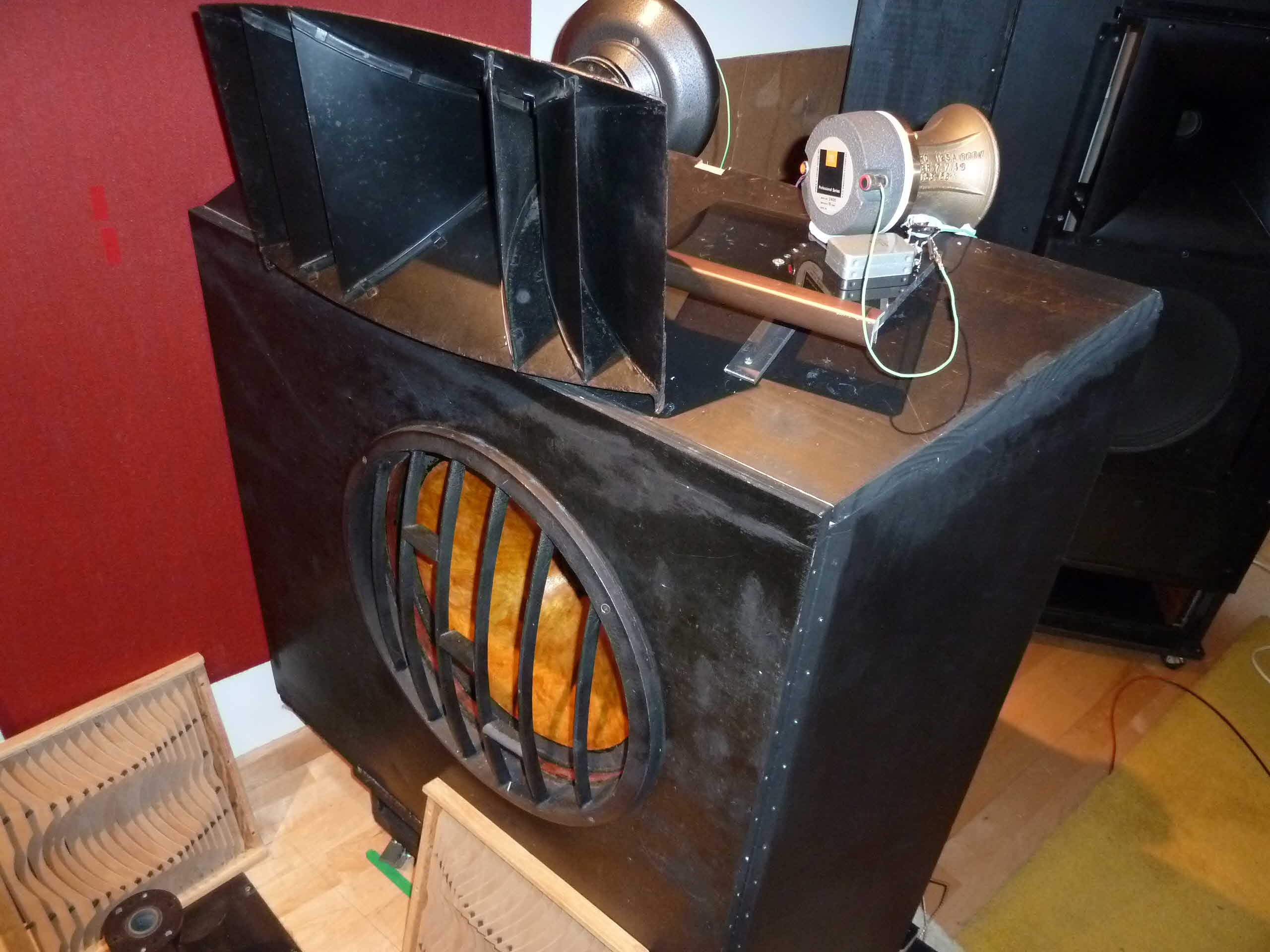

Ce système est composé d'un 50 cm Zeiss Ikon monté sur baffle plan,
Ce HP est un large bande ,et tel quel ,reproduit une bande passante très généreuse du grave à l'aigu ,
il est à excitation 200 volts DC
variante 1, il est aidé par une soucoupe Zeiss Ikon
elle prend le relai à partir d'un condo de 1 uF.

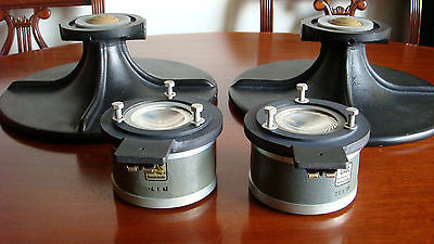

variante 2 , secondé par un pavillon marque inconnue, monté avec un moteur soit
Philips ,ou Yamaha 1,4', avec condo 1 uF
toujours à la recherche des moteurs d'origine Zeiss Ilovox ....

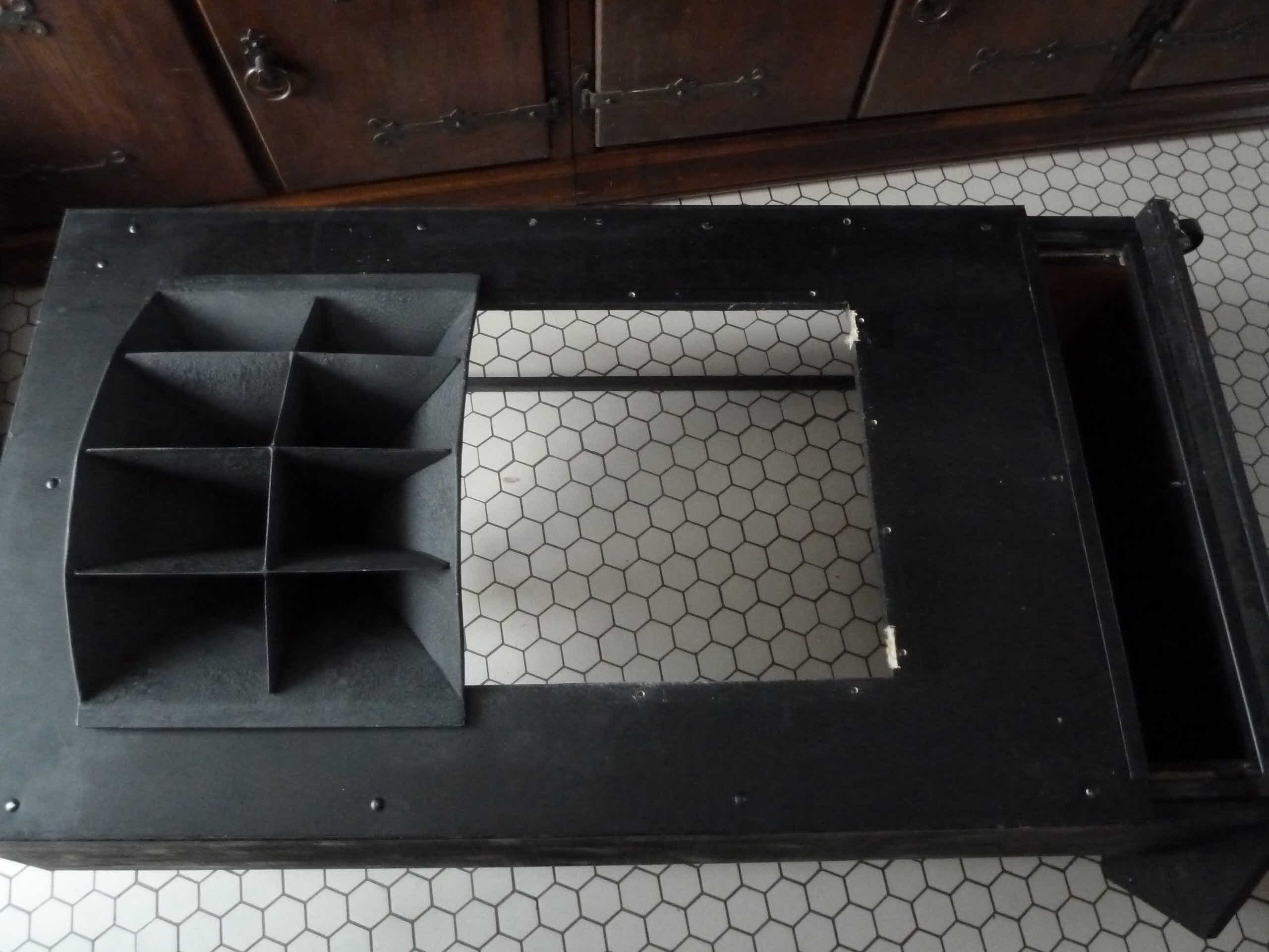

Variante 3 , en cours, secondé par un pavillon 8 cellules Zeiss Ikovox .

C'est chouette, tout ça.
Et les lentilles acoustiques qu'on voit par terre, c'est quoi?

Le système est stéréo,
je n'emploie plus de tweeters à présent , curieusement il s’intègre moins bien à l'écoute,
Les lentilles sont une réplique des lentilles acoustique Eurodyn
elles sont en contre plaqué hêtre de 1 milli d'épaisseur.
