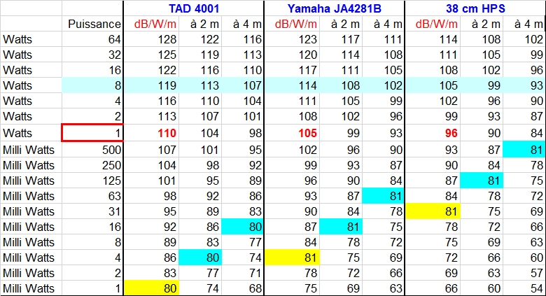

Dans les spécifications TAD, on peut lire que le rendement de la TAD 4002 est de 110 dB/W !
Avec 50W on frise les 113 dB, mais pas longtemps, les spécifs indique 30 W max !!!
Il est admis qu'un niveau d'écoute domestique confortable tourne autour de 80 dB. Pour obtenir ce niveau, il faut 16 mW...
Alain
Bonjour Alain,
Un rapport de 10 en puissance donne une variation de niveau de 10 dB, ( 10 log(10) = 10 )
- si pour la TAD on a avec 1W -> 110 dB,
100 mW -> 100 dB,
10 mW -> 90 dB ect et vers le haut,
10 W - > 120 dB,
30 W -> 124,7 dB
cdt
Bonjour Jimbee,
Evidemment tu as raison et nous sommes parfaitement d'accord car j'ai fait une erreur de lecture d'un petit tableau que je crois avoir déjà diffusé sur Mélaudia. Ce n'est bien sûr pas 113 dB pour 50 W !!!
cdt
Alain

J'avais aussi fait ces calculs pour mes 4001 pour comprendre les besoins en tension donc en courant.
Pour 80/85dBSPL moyen à 3m les besoins sont très faibles, mais s'il y a des pointes à 100dBSPL, cas favorable, il y a aussi des petits signaux à 40/50dBSPL et moins.
Le seuil de bruit dans mon local enterré et en campagne se situe vers 30/33dBSPL.
Il est intéressant de connaître quelle est la tension appliqué à des moteurs aussi sensibles à ces niveaux et les contraintes liées aux électroniques.
2mV s'entende parfaitement.
