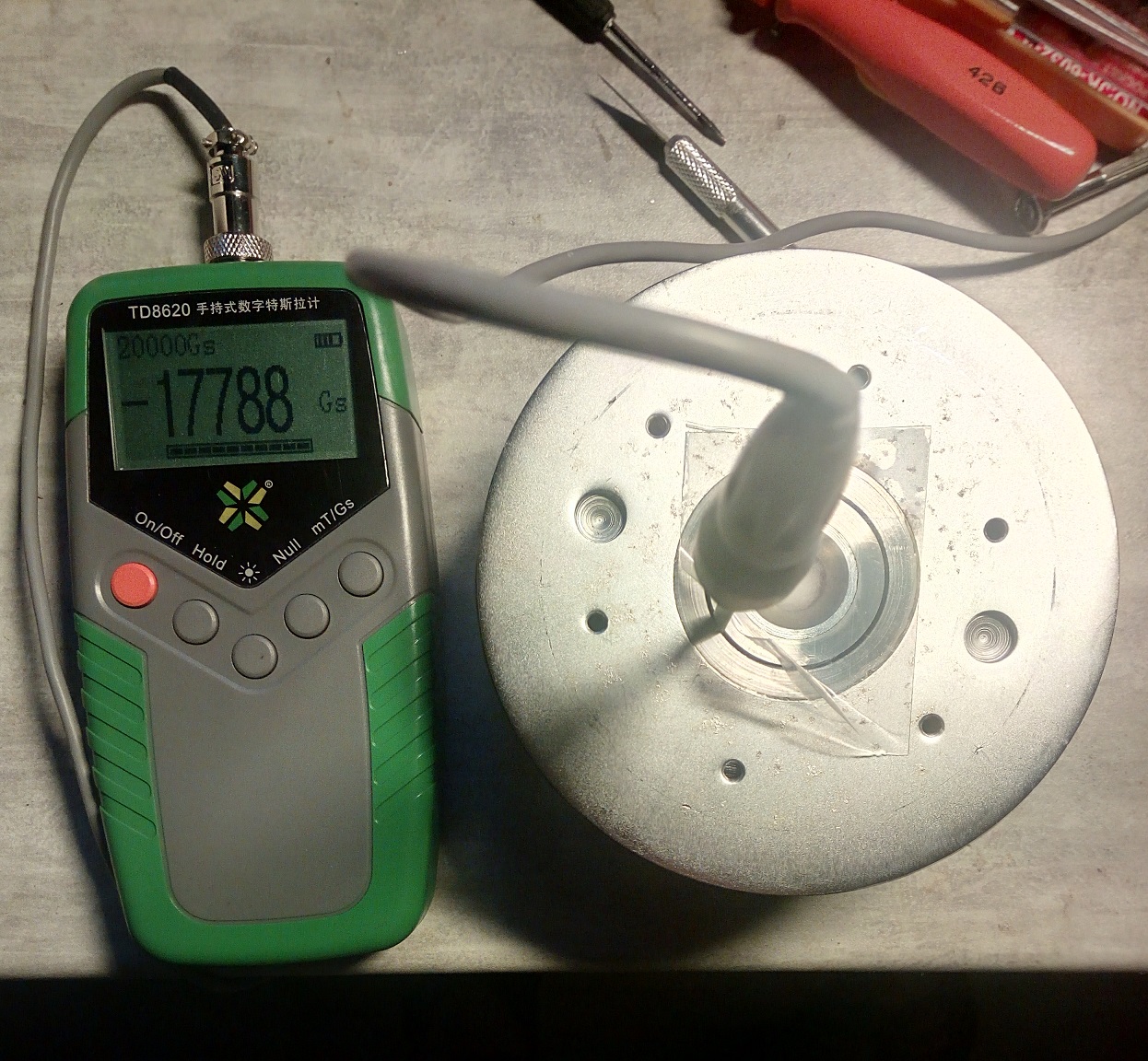

De mon côté , j'ai investi dans un petit Tesla-mètre Chinois:
https://fr.aliexpress.com/item/TD8620-Ga...0.0.opl4aC
Une fois la gaine retirée de l’extrémité de la sonde, il n'y a pas de problème pour mesurer le champs dans un entrefer de compression.
Et même dans des entrefer encore plus étroits de certaines compressions.
La précision semble tout à fait correcte et réaliste, en tout cas suffisante pour déceler un défaut d'aimantation.

Bonjour Rémy,
bel appareil! J'avais lu qu'un tel appareil coûtait plus que raisonnable et que de toute façon la sonde serait trop grosse pour un entrefer que du coup je n'avais même pas chercher. Merci!
J'imagine qu'il est aussi possible de voir la polarité de l'aimant, histoire de ne pas le re-magnétiser à l'envers?
Du coup j'en ai commandé un!
A moi aussi, merci.
Je connaissais les gaussmétres Bell, ça coute un bras et j'ai jamais pu en récupérer un.
Quelles sont les dimensions du capteur dénué?

Pierre-François,
La sonde au niveau du capteur fait 0.8mm d'épais, 4mm de large, et il y a 2mm entre le bas de la sonde et le centre du capteur.
Il n'y a qu'avec les entrefer de tweeter de type Goto / Onken que cela ne fonctionne pas, non pas à cause de l'épaisseur de la sonde, mais de sa largeur qui ne passe pas dans le diamètre 18/19 mm. un peu plus, ça passe...
