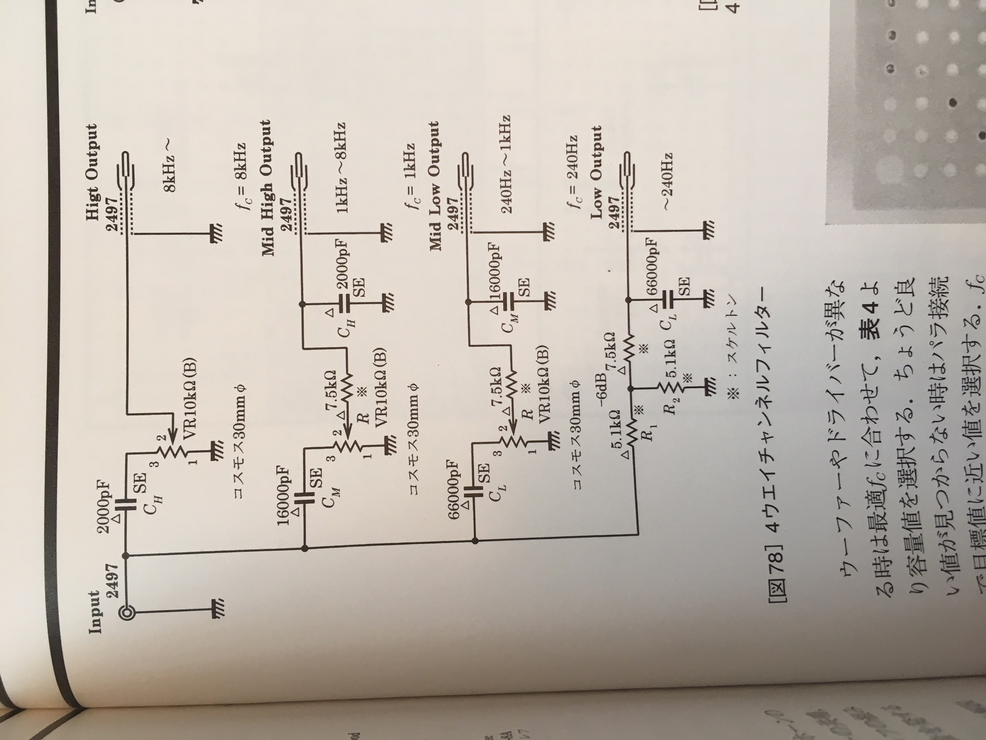

Je joins une photo du filtre 6db KANEDA que je recherche.

Bonjour Philippe,
Tu dois déjà savoir que ce filtre est fait pour les hauts parleurs cités, et des amplificateurs conventionnels, Kaneda ou autres, mais si possibles identiques, et qu'il n'est pas fait pour des IVC.
Sinon, effectivement, c'est assez facile à dupliquer.
Si tu veux l'utiliser avec d'autres HP, il y a des variantes décrites par Kaneda, dont une avec des volumes réglables pour plus de souplesse dans des systèmes évolutifs.
Si ça t'intéresse, je peux te céder un boitier neuf Takashi ( celui utilisé par Kaneda) pour le fabriquer toi-même.
Au cas où, confirme-moi ça en mp.
Quelques amplis Kaneda, quelques compressions Onken, et quelques disques…

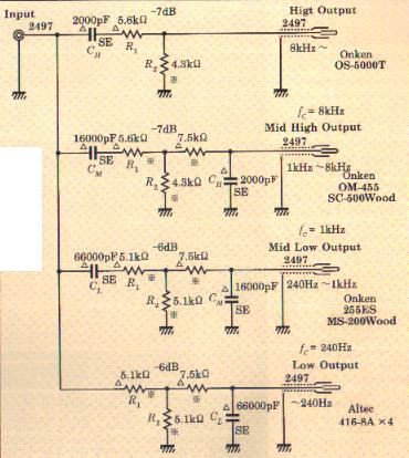

Bonjour Philippe,
Dans le même article, Mr Kanéda présente plusieurs filtres, celui dont tu as publié le schéma plus haut , très spécialement adapté aux hauts-parleurs cités, et conçu pour un système équipé d'amplificateurs de la même série, mais également cette variante prévue pour des systèmes équipés de hauts-parleurs et d'amplificateurs différents les uns des autres.
On trouve alors la possibilité de réglage nécessaire à son adoption sur un système tel que le tien.
Cependant, une fois les réglages effectués, on peut tout à fait mesurer les valeurs de résistances de chaque branche des potentiomètres et les remplacer par des résistances de mêmes valeurs, afin de retomber sur le 1er schéma, mais avec des valeurs de résistances exactement adaptées aux composants utilisés.
Bien sûr, dans ce cas là, comme précédemment indiqué, il faut ajouter une résistance de 1,5 à 1,8 K sur l'entrée de l'ampli IVC N°228. Les réglages se feront avec cette résistance déjà en place.
