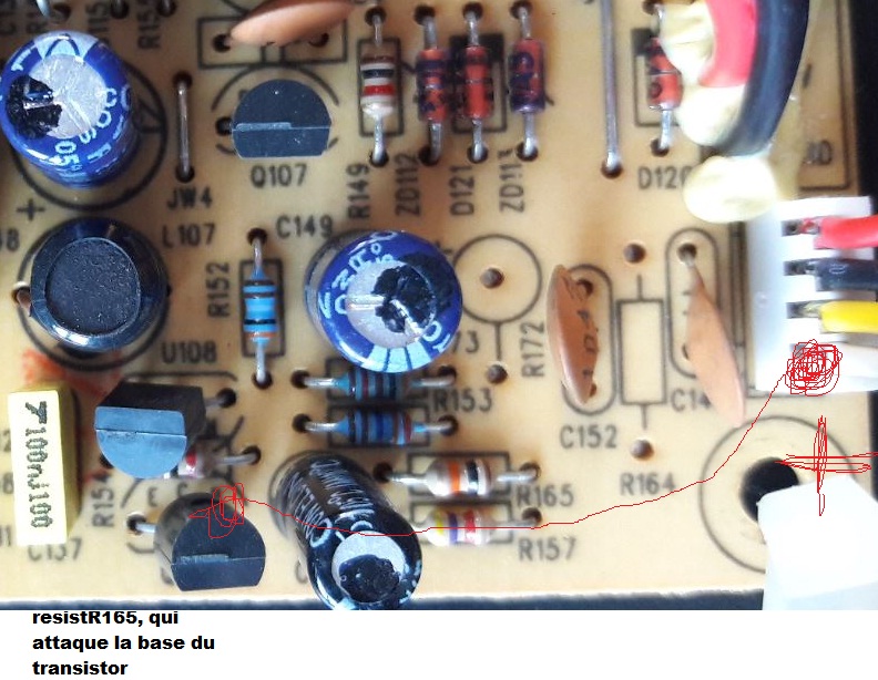

J'ai relié le blanc au noir, rien.
J'ai relie le blanc au rouge, via 15K 0,2 ma et en CC on a 0,4 ma.
Cela fonctionne, j'ai bien démarré l'alim principale, mais je devrais avoir 5 volts et 12 volts, j'ai 5,23 volts et 10,28 volts (et 200 mv en ~ sur cette dernière).
Donc à la benne.
Merci pour votre aide,
Vincent
P.S : J'ai relié le blanc au jaune, pas mieux, fonctionnement erratique.
Ce message a été modifié le: 26/11/2017 14:49:49 par calivin.

VINCENT
oui je m'etait trompée il faut +5V mais c'est bien
le fil blanc, le premier tout petit c'est la commande ON
il faut lui envoyer 5V+, par la res 165 attaque la base du petit transistor qui polarise l'optocoupleur
qui fait demarrer l'alium de puissance

ha j'avais pas lu ton dernier post, oui il faut charger le 5V c'est lui qui est reliée a l'asservissement de regulation , par le 5V avec une ref 1.2V
ref TL431, optocoupleur,
le 12 V sont moins stables
c'est le 5V qui est important pour les IC syscon
connecte une bonne grosse charge fixe pour sur le 5V 7,2A
et le 12V 1,2A vont etre stables
Bingo, 1A de charge minimum sur le 5V et tout rentre dans l'ordre. Une alim de sauvée.
