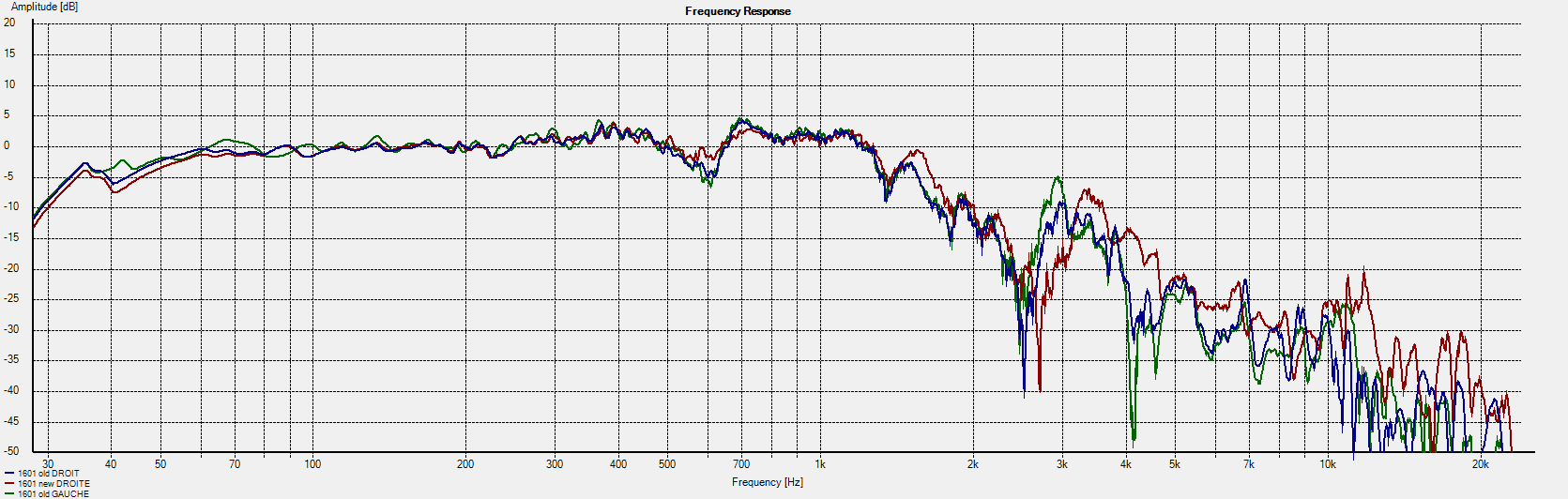

le 38cm filtré en FIR à 650 hz , est exemplaire et ne nécessite aucune correction .....
La réponse fréquentielle est excellente et c'est surtout le local qui met le bazar.
A signaler que la dernière version du 1601B mieux motorisé que les anciennes versions (13kgs au lieu de 11kgs) ne donne plus l'impression que le grave est à la traîne par rapport à la compression.
Une mesure fréquentielle dans la même charge montre une constante exemplaire qui tient dans l'épaisseur du trait entre les 2 HPs TAD 13 kgs 2017 et les 11kgs avec + de 10ans d'écart de fabrication.
A ce sujet, une paire de 1601B ancienne version a remplacé une paire d' ALTEC 416 sur une installation. La conséquence a été une diminution de la distorsion, un registre grave bien plus défini et une courbe de réponse plus linéaire.
J'ai fait traîner le M30.
Pour avoir écouté 2 fois des ALTEC et dans 2 lieux différents, ils ne m'ont jamais convaincu.
Des Hps comme les 40rca DAVIS sont bien plus recommandables mais attention à l'appairage.
La mesure est en intérieur de près.
