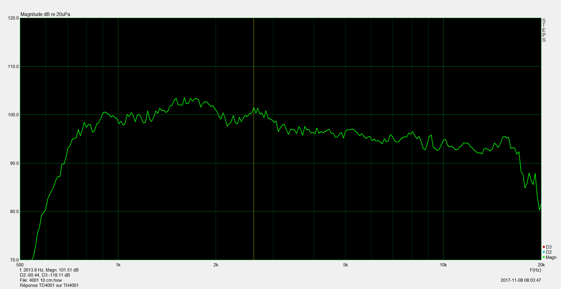

Merci d'avoir publié toutes ces courbes, qui permettent de situer les matériels
ONKEN et GOTO sont très appréciés des amateurs de même qu' ALTEC. Les 2 premières sont très chères au moins aussi chères que des compressions+pavillons de conception plus récentes avec des courbes de réponse moins torturées comme les 4001 TAD ou 2450JBL.
Une des différences vient d'une fabrication industrielle maîtrisée vs fabrication artisanale.
Juste pour comparaison.
Ci-joint TD4001 en intérieur à 10 cm. Une mesure à 1m en extérieur eut été préférable.
Ce message a été modifié le: 07/11/2017 12:06:53 par GG14.

Message : #15
RE: Scan de revues oubliées
Bonsoir Sébastien,
Le filtre est vers 600 Hz pour protéger le moteur, mais ne comporte aucune égalisation.
Mesure en 48ème octave sous STEPS
07/11/2017 20:12:48

Ah d'accord. J'aurais bien aimé voir une réponse sans filtrage pour voir la coupure. D'ailleurs, la mesure a été faite avec quel pavillon?
Bonjour GG,
merci pour ces mesures mais, et cela n'enlèverait rien aux qualités de la 4001, un affichage de la réponse sur une échelle de 50 db comme dans les articles présentés rendrait les choses plus facilement comparables.
Greg

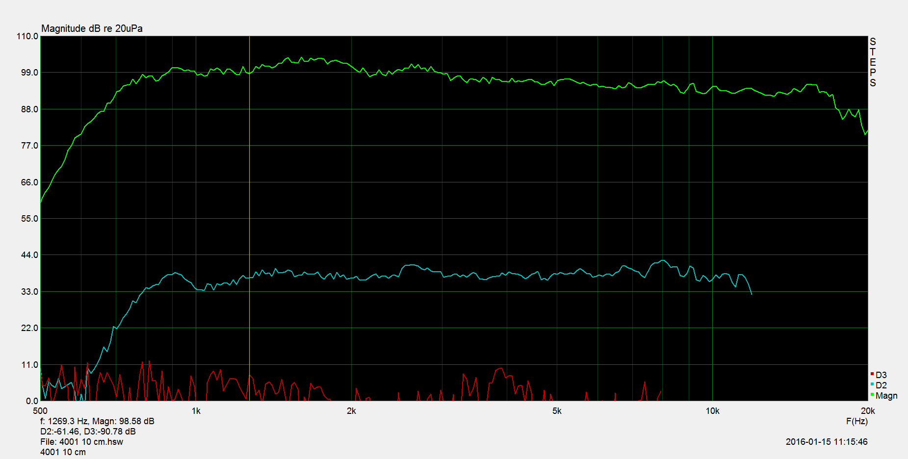

Message : #18
La mesure est faite sur TH4001 et montre le niveau sonore + la distorsion H2 et 3 .
Sur échelle 50dB les dernières infos disparaitraient.
Ce message a été modifié le: 08/11/2017 09:06:25 par GG14.
