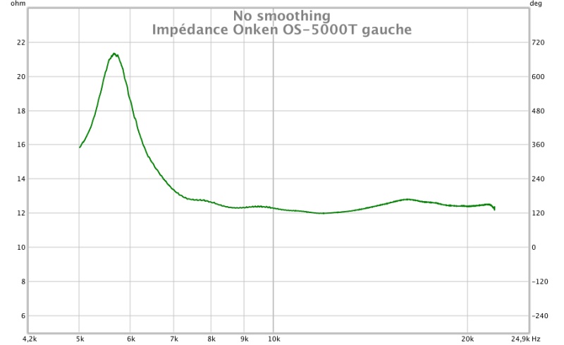

Christophe, je viens de t'envoyer deux courriels avec diverses mesures des Onken OS-5000T Esprit.
Si cela intéresse certains, je mets ici les mesures d'impédance de mes deux tweeters Onken:
Bonne journée à tous,

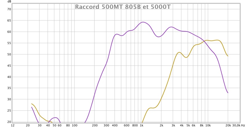

Christophe a publié ses mesures au message #8, mais ses diaphragmes sont abîmés.
De mon côté, je suis certain d'avoir pris des mesures de mes 5000T sans filtrage, mais je ne suis pas arrivé à les retrouver en cherchant dans mes archives aujourd'hui.
J'en ai trouvé une de mon tweeter Onken quand je faisais des essais avec pavillon Altec 805B et Onken 500MT en médium. La mesure du tweeter est en jaune. Je ne sais plus à quelle distance je l'avais prise. 1 uF sur le tweeter de mémoire et un circuit d'atténuation enlevé depuis:
À+
