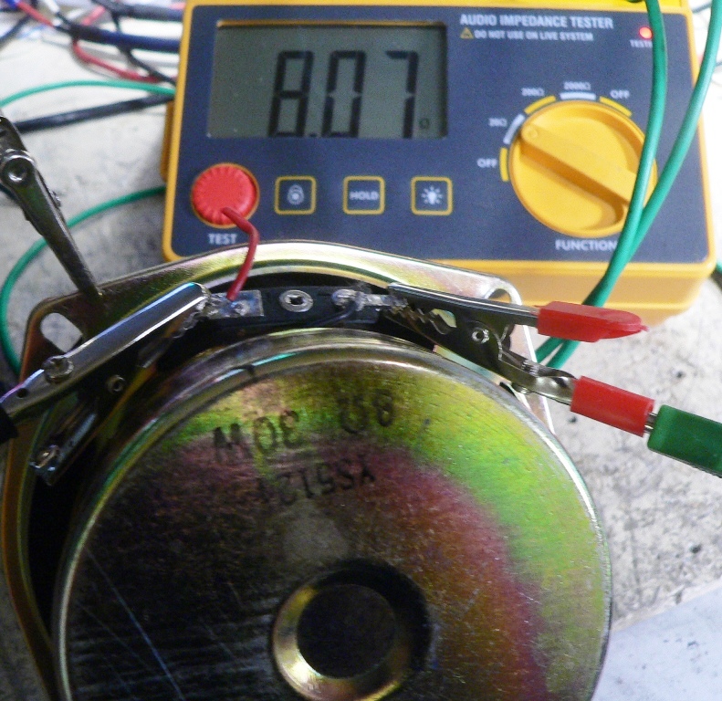

il faut un audio impedance tester,
fait generateur 440Hz ou 1KHz et mesure
l'HP doit etre suspendu en l'air ou en caisse non bouchée sur la table
pour exemple celui ci pour installation ligne 100V

EM480B Audio impedance tester CATIII 3 test ranges 20/200/2000 resistance meter 1KHz resisitance tester
EM4808
peut mesurer aussi transfo sortie/interstage moins de 2Kohm ou plus chargée en consequence
