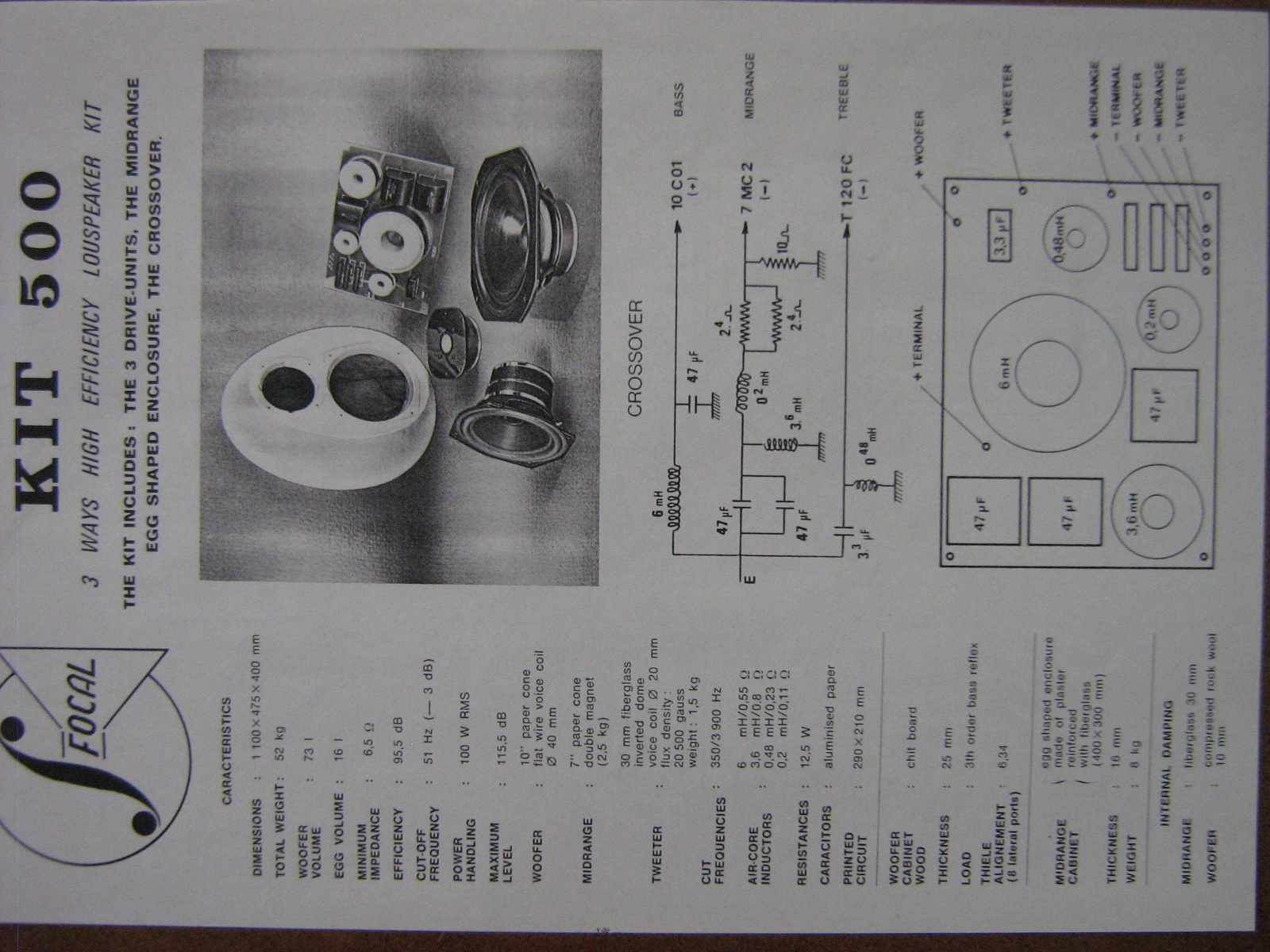

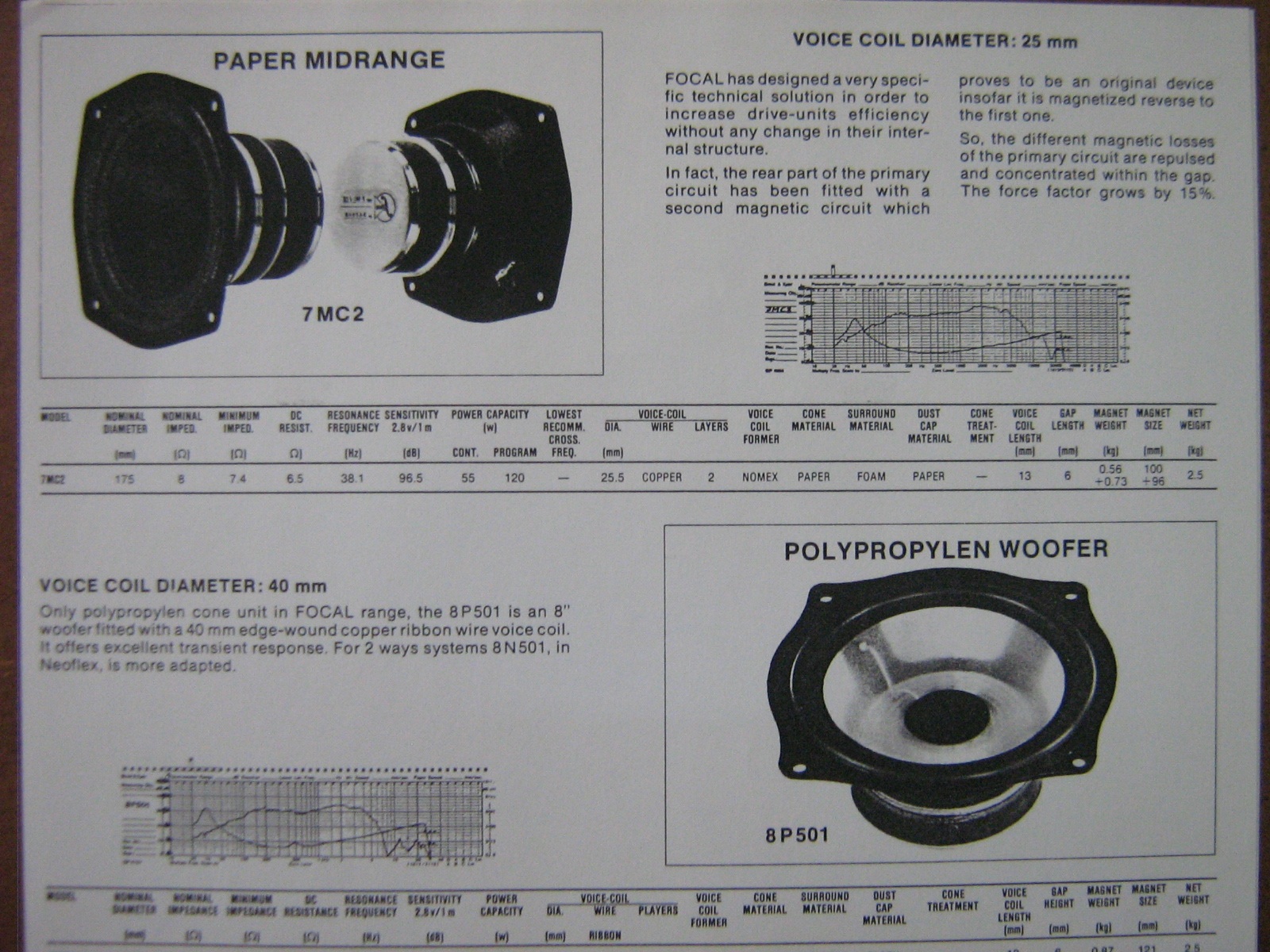

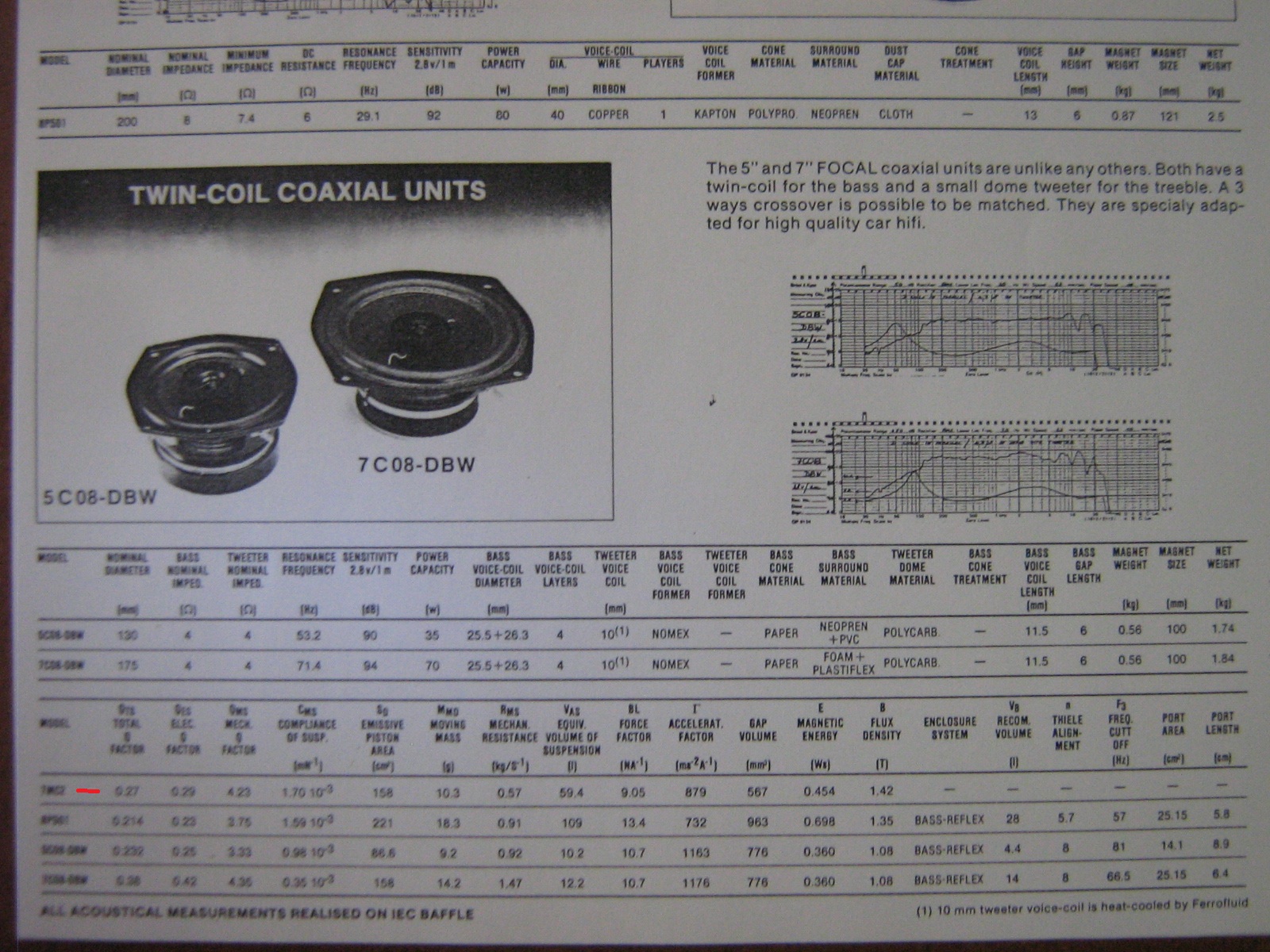

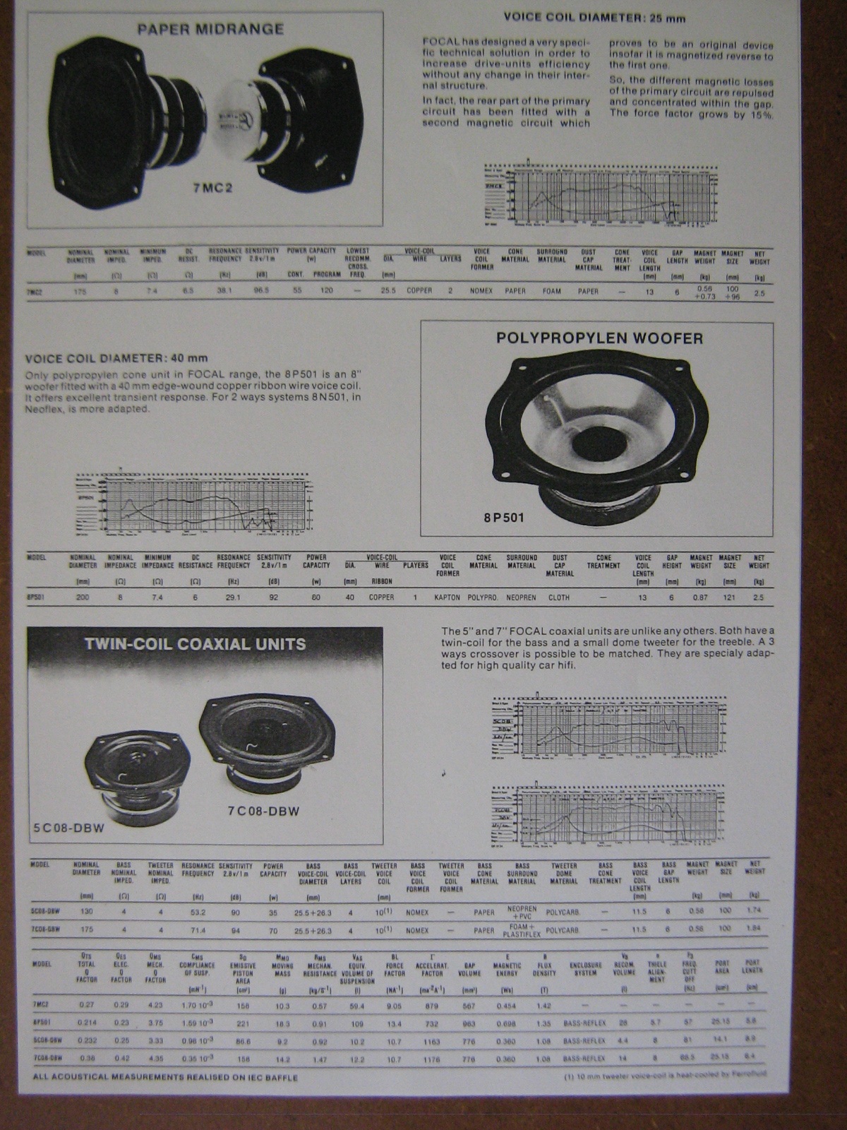

Des docs sur le kit 500 et le 7MC2...
(Désolé, j'ai que mon vieil appareil photo numérique et pas de scan !!)
C'est pas parfait mais c'est lisible.

salut Jean-marc
j'ai aussi cette doc, mais ou? je pourrais la scannériser "si je remet la main dessus" si tu n'as pas de scan...ce sera peut etre mieux...

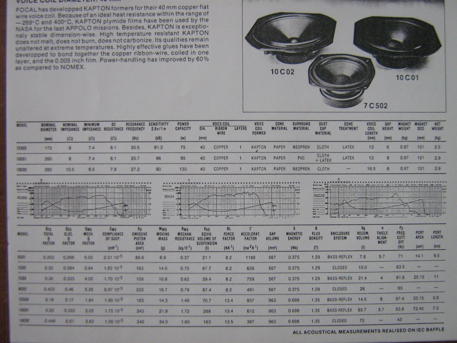

Les 7C02 et 7C03...

Merci à tous,c'est super et j'ai tout.
C'est bien comme dans mes souvenir:un grave-médium...

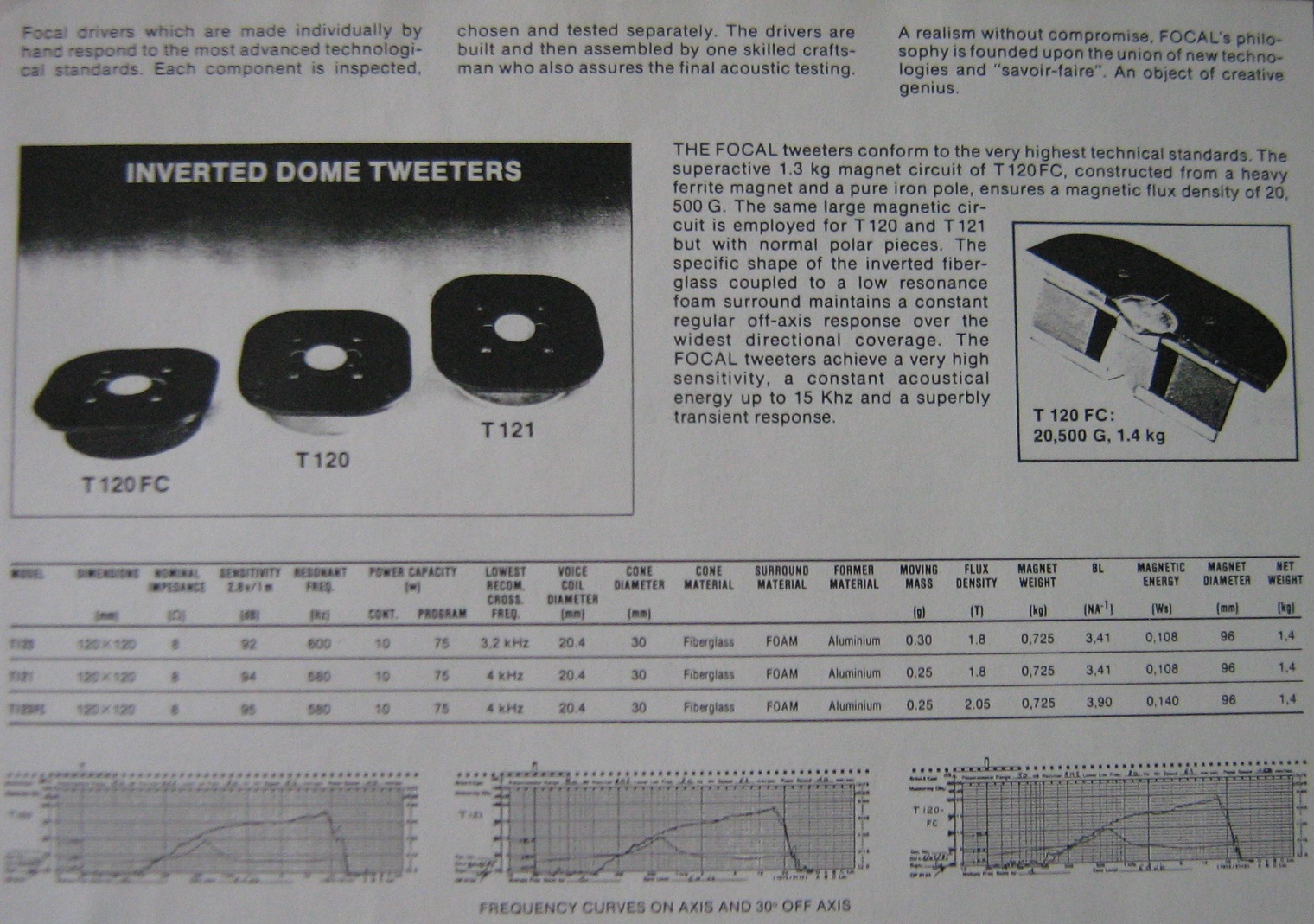

Encore merci pour les renseignement sur le 7 MC 2 , si vous aviez le meme entre le TC 120 TDX (le nouveau ) et le "vrai 120FC",ce serait sympa...

Salut Alain,
Le TC120TDX j'ai... le 120FC ??
Je poste ça dès que rentre à la maison...

Le TC120TDX...
Et le T120FC...
Si ça peut aider... Wink
