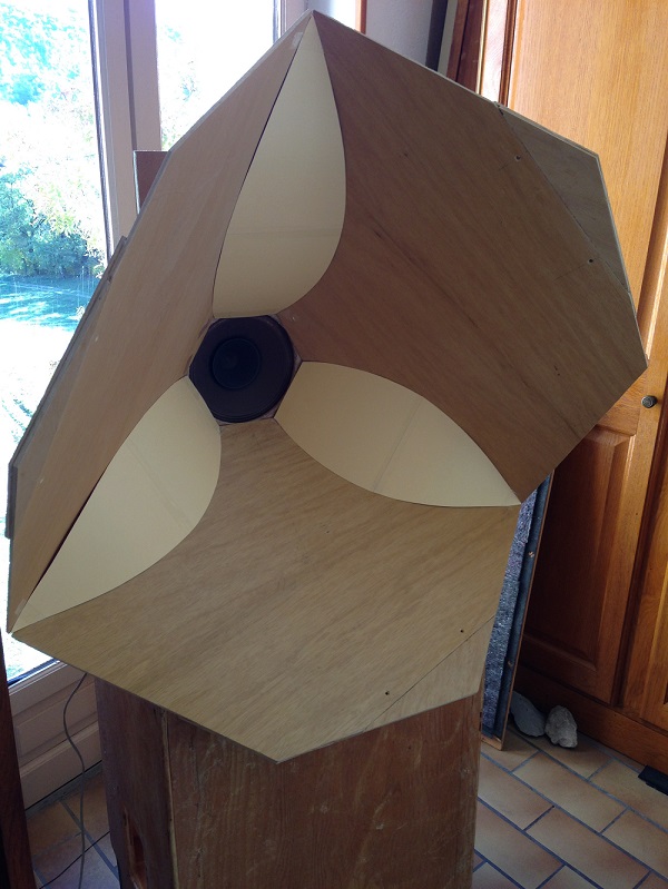

bonjour,
merci pour toutes vos interventions variées, c'est pour ça que j'aime Melaudia Big Grin
En fait quand je pense à ce qu'est le haut-rendement je me demande si on ne franchit pas
un palier quand on passe la barre des 100db/w/m et/ou qu'on utilise des grands pavillons
dans un système bien mis en œuvre s'entend, doux, défini et qui 'image' ... selon les critères que je suis capable de formuler....
J'ai commis ce que vous voyez en photo, il y a deux ans déjà, j'ai trouvé ça addictif !
essai sur une seule voie deux jours seulement: un 9710 Philips dans un pavillon de 84 cm de large fait de 3 planches et 3 découpes de carton ! ça descend sous les 150 Hz, la mesure montrait aussi une étonnante courbe très régulièrement descendante avec le micro dans le prolongement d'une paroi, dans l'axe c'est les montagnes Russes... je vais remettre ça en route mais il me faudrait des enregistrement mono pour voir si je poursuis la mise au point du truc ( ajout de tweeter et caisson )
à plus
Jean-Marie

l'inspiration du pavillon ci-dessus vient d'internet Smile
Jean-Marie
