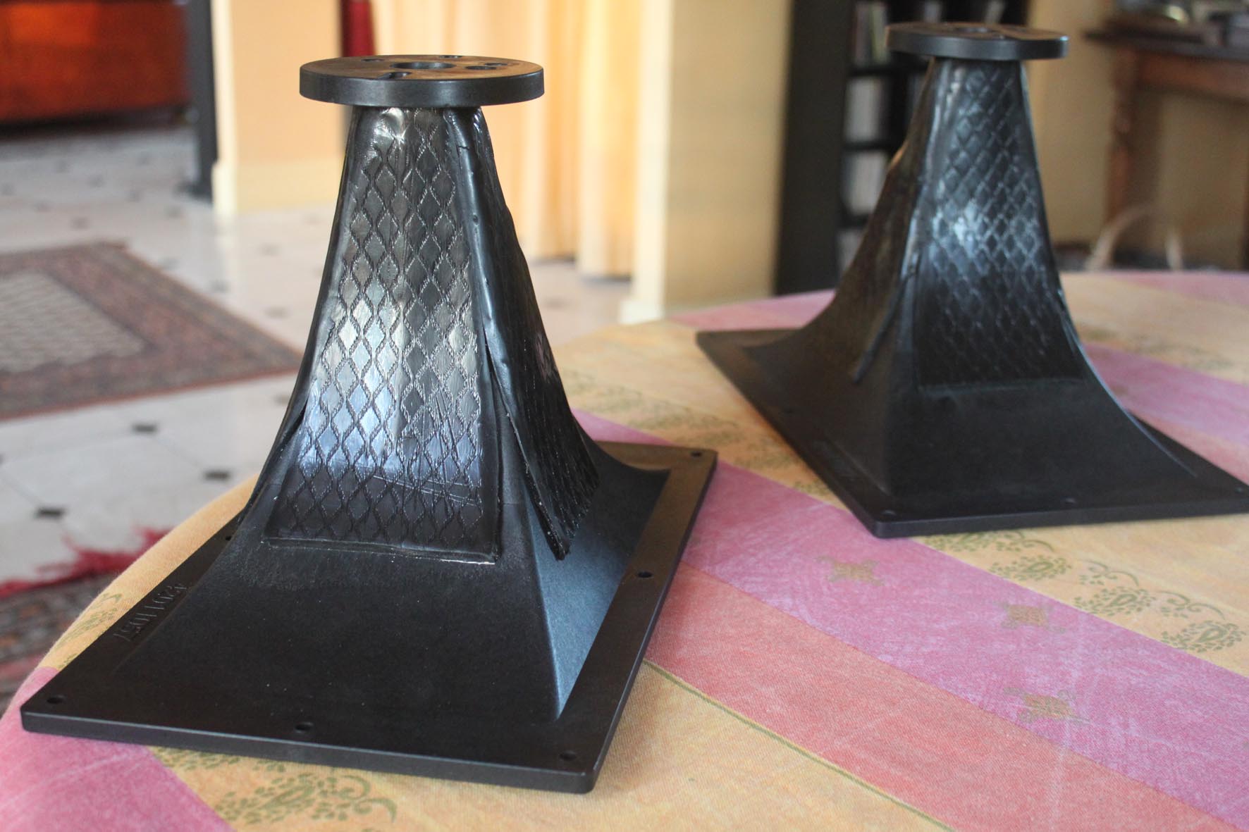

Toutes les mesures sur PH 3220.

Ta possibilité de faire une mesure sur le PH3220 pouvait répondre a la question (un sectoriel posant des problèmes de lobe de directivité et de phénomènes de diffraction pour cette mesure).
