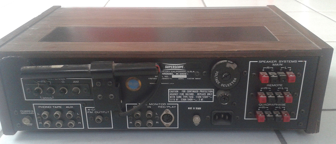

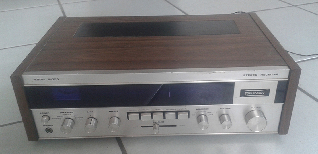

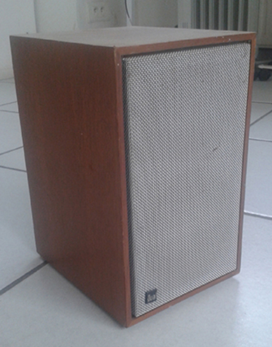

J'ai récupéré un ensemble ampli, platine enceintes (et un autre élément) à la déchetterie.
L'ampli : Superscope Stereo receiver r-350
Platine : Dual-1215
Je n'ai pas eu le temps de prendre des photos, je les mettrais en pièce jointe.
J'ai testé rapidement l'ampli avec un HP (pas ceux d'origine, je n'ai pas les connectiques) sur une sortie d'enceinte, le tuner et l’auxiliaire et ça fonctionne Big Grin
