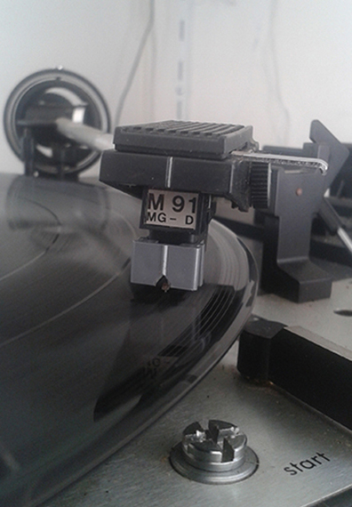

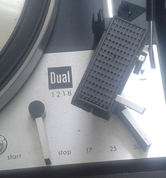

J'ai fais une trouvaille et j'aimerais dans un premier temps avoir votre avis et dans un second temps des conseils sur une éventuelle réparation, si la chose est possible.
J'ai récupéré un ensemble ampli, platine enceintes (et un autre élément) à la déchetterie.

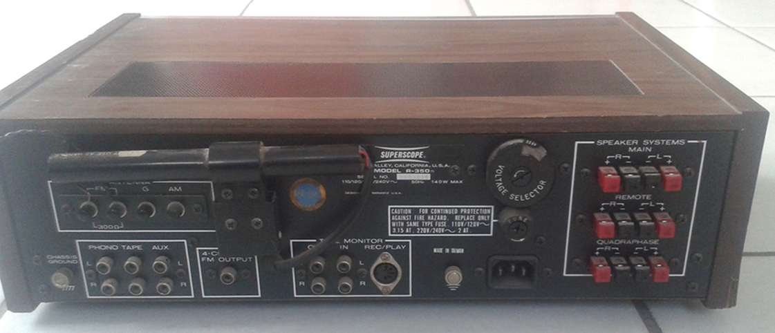

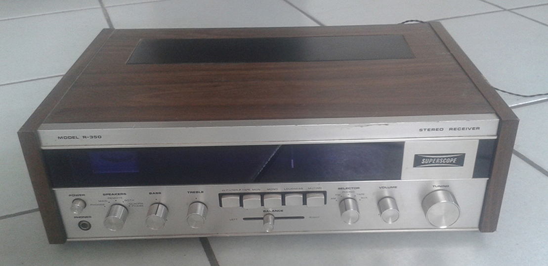

L'ampli : Superscope Stereo receiver r-350

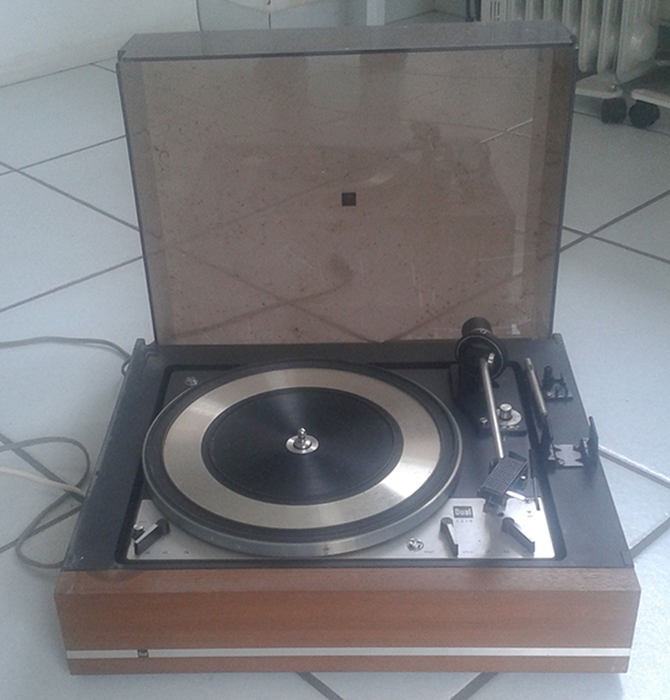

Platine : Dual-1215
Je n'ai pas eu le temps de prendre des photos, je les mettrais en pièce jointe.
J'ai testé rapidement l'ampli avec un HP (pas ceux d'origine, je n'ai pas les connectiques) sur une sortie d'enceinte, le tuner et l’auxiliaire et ça fonctionne Big Grin
La platine, c'est plus compliqué.

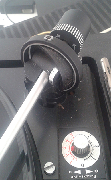

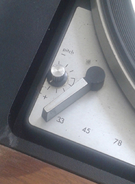

Le bras se met bien en mouvement, mais ne se pose pas au bon endroit (comme ci c’était un 45 tours alors que positionné sur 33). Et une fois posé sur le vinyle, le bras se déplace brusquement vers le centre du plateau, en rayant le vinyle au passage (un vieux vinyle que j'utilise pour tester). En actionnant le stop, il revient sur son support et se pose.
C'est un premier aperçu, je regarderais ça plus en détail quand j'en aurais le temps.
Voilà quand pensez-vous? En espérant que ce soit réparable.

Platine : Dual-1215
c'est sans doute purement mécanique et intéressant à décortiquer
ça c'est le réglage de l'antiskating, voir le manuel transmis par Dominique

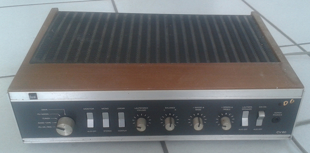

Alors, pour commencer, il y avait bien un problème d'antiskating.

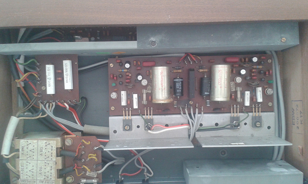

J'ai brancher la platine sur le second ampli (dual). Le son est très faible avec le volume à fond et gros grésillement.

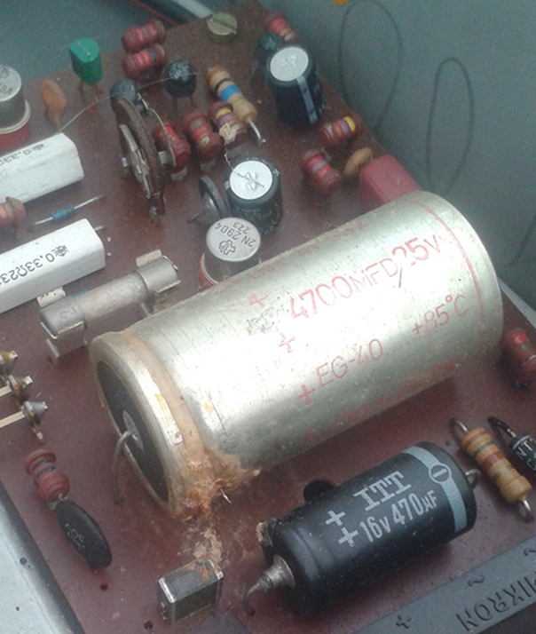

Dans un premier temps j'ai pensé que c'était du à l'ampli (un condo à coulé), mais j'ai brancher un iphone sur la même sortie et le son sort bien sans pousser le volume.
Est-ce que le problème proviendrait de la pointe ou cellule?
Comme prévu, je post les photos de la platine, enceinte et des deux amplis.

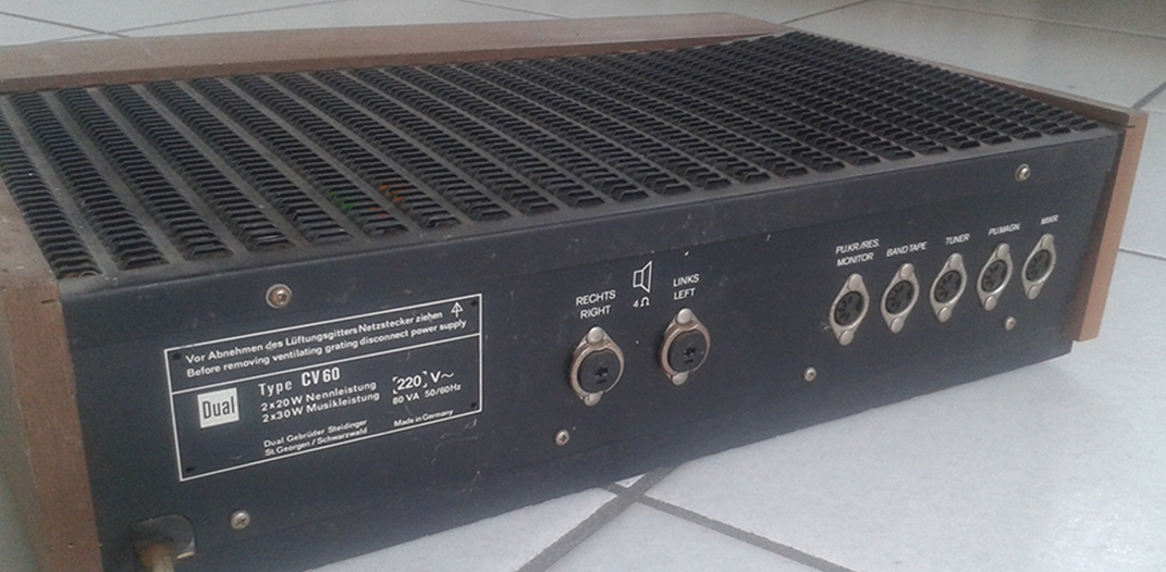

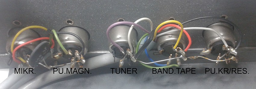

Bonjour zdep,
Tu t'es branché plutôt sur une entrée, du moins je l'espère.
La platine doit venir sur celle marquée PU magn.
Le iphone doit arriver sur une des autres, celle marquée Tuner est appropriée.
Les deux entrées n'ont pas la même sensibilité, adaptée au niveau de sortie spécifique de la source à connecter.

rliyung a écrit :
Bonjour zdep,
a+mitiés raoul

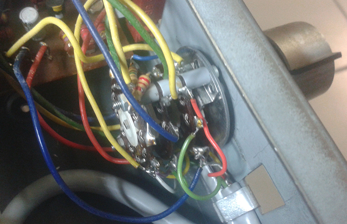

Merci pour ta réponse. Je ne savais pas. Je continu à apprendre Smile
Avant mon post, j'avais le sélecteur de position qui était grippé. Bloqué sur une entrée, je ne pouvais donc pas en sélectionner d'autre.
J'ai démonté et dégrippé le mécanisme au WD40. J'ai donc pu effectuer les tests., et je ne comprends pas le résultat.
Voici:
- Phono branché sur PU.MAGN. avec le sélecteur sur PU.MAGN. le son sort mais est toujours très faible volume à fond.
- Lorsque je branche le phono sur PU.KR/RES. avec le sélecteur sur PU.KR/RES. Pas de son volume à fond.
- Phono branché sur PU.KR/RES. avec le sélecteur sur PU.MAGN. Il y à du son, toujours très faible et un peu moins dégueu, mais je ne comprends pas la combinaison sélecteur et sortie.Sad

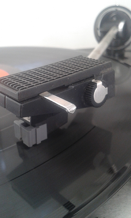

Pour le volume faible, je voudrais changer la pointe. Mais avant de dépenser 25 euros, j'aimerais savoir si ça pouvait provenir de ça.
je joins une photo des entrées, côté interne et du sélecteur.
Bien à vous!

Pour donner une suite à mon problème, ce n'est pas la platine qui est en cause, mais l'ampli Dual CV60.
Reste à savoir si c'est réparable.
