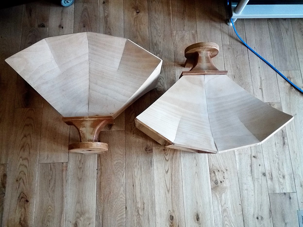

Un petit changement de priorité dans les chantiers m'a ralenti dans mon élan.
Mais comme la pluie est venue exceptionnellement nous rendre visite en Bretagne ces derniers jours Big Grin, j'ai pu terminer le deuxième pavillon.
C'est tout pour l'instant.
Petit à petit...

Des oeuvres d'art... Ils sont magnifiques !

Merci Dominique-Tanguy,
Il y a quand même des défauts issus de la première partie de la construction, en façade notamment. Mais bon, des pavillons bois sablé, ça interpelle visuellement plein de gens, y compris mon voisin Breton ex- ébéniste, il me regardait travailler dessus en me disant, " t'as de la patience quand même pour faire ça ".
Voilà pour ce premier épisode de cette construction made in Breitz, retour pour la Bourgogne lundi.
La suite pas avant octobre à priori pour ce système.

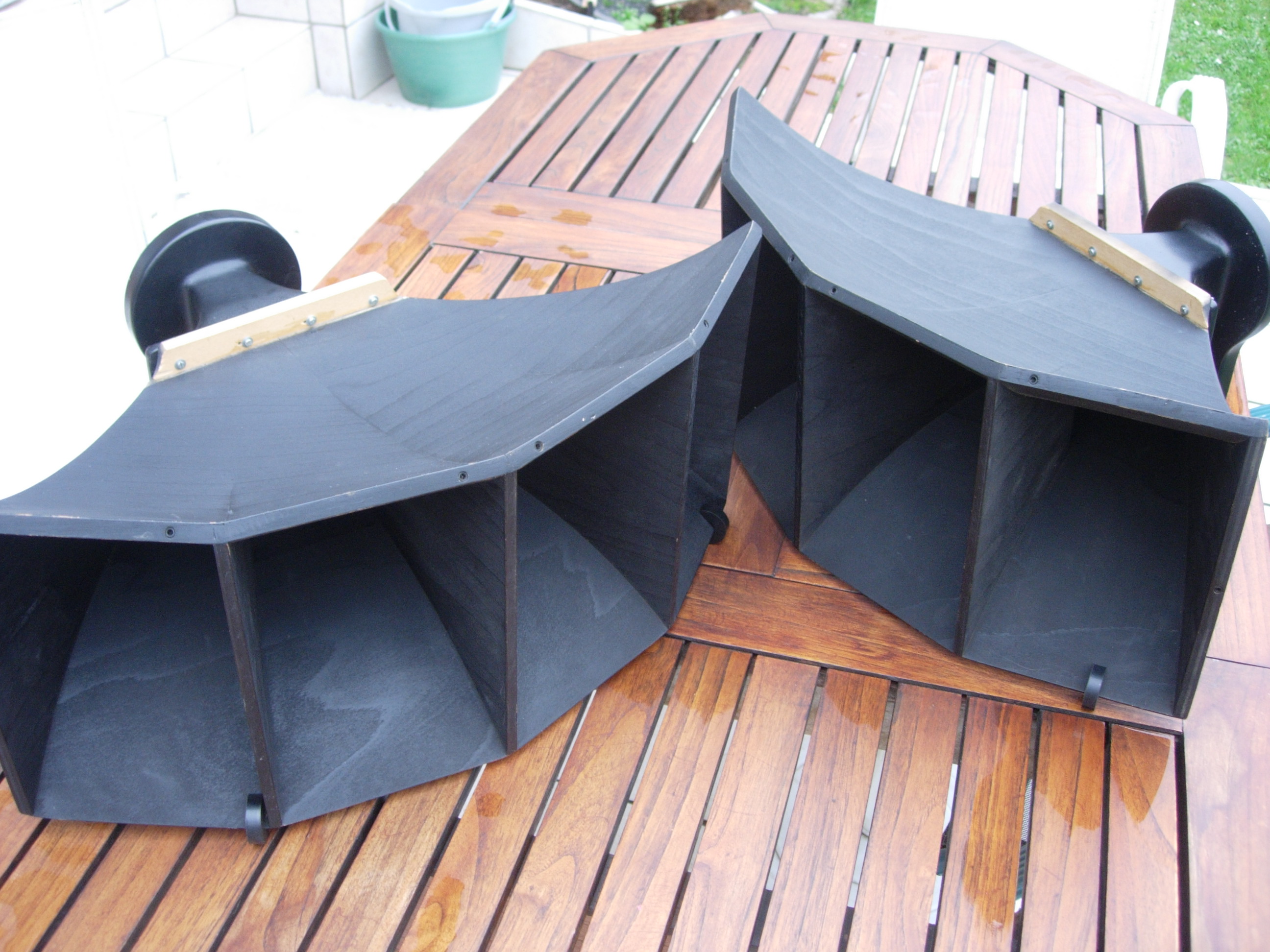

Merci pour cette info, en effet le raccord moteur / pavillon ressemble à celui des pavillons Onken mais en résine. J'ai acheté ces pavillons en kit d'occasion. Je n'en connaissais pas l'origine. Ayant eu entre les mains et les oreilles plusieurs versions de "Ledauphin" , j'ai tendance à préférer ceux du présent système avec ce raccord et les parois intermédiaires raccourcies.
Je ne sais pas si le fabricant de ces kit était dans "l'audio brocante" , en tout cas il a fait un boulot intéressant sur ces modèles là.
