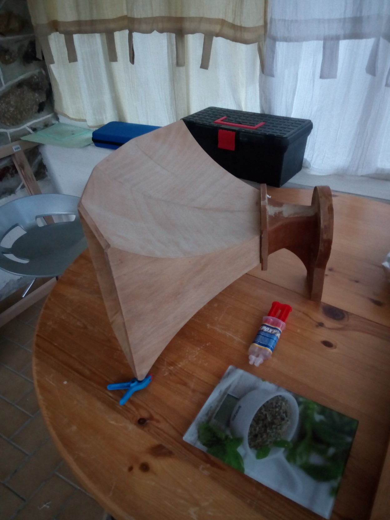

Voila, j'ai pris l'option risquée du collage à l'epoxy (heureusement que j'en avais un stock) pour la fixation du raccord sur le pavillon. Je le sent mieux mécaniquement que par vis et joint.
Ce sera tout pour aujourd'hui, demain je pourrais faire les premières mesures avec les moteurs TOA. Je n'ai pour l'instant absolument aucune idée de ce que je vais pouvoir obtenir de ces moteurs, je connais les tweeter TOA qui vont avec, et c'est pas mal, pour les moteurs ce sera la surprise. Avec les mesures je devrais voir ou je met les pieds.

jys a écrit :YO Man ! tu l'as fait ! ...je dirais 10 kG (+ou-5)...je ne me mouille pas
J'allais oublier, ça fait 3,2kg juste pour le sable, c'est déjà pas mal

du tres beau travail, c'est toujours gratifiant et surtout le plaisir a l'écoute est souvent une vrai récompense ^___^

effectivement ça risque d'être compliqué d'obtenir quelque chose de correct en restant en passif. Si vous n'êtes pas réfractaire au DSP, alors je ne peux que vous encourager à le sortir.
Il serait intéressant de regarder ce que donne une courbe de réponse à une distance plus grande, plus en accord avec une distance d'écoute.

xnwrx a écrit :effectivement ça risque d'être compliqué d'obtenir quelque chose de correct en restant en passif. Si vous n'êtes pas réfractaire au DSP, alors je ne peux que vous encourager à le sortir.
C'est justement par ce que j'ai basculé vers les dsp avec succès (de mon point de vu) il y déjà un bon moment que je voulais faire un nouvel essai en mode passif 6db comme semble utiliser un certain nombre de membres sur le forum. Cela me faisait un élément de comparaison avec les dsp pour en parler concrètement.
xnwrx a écrit :Il serait intéressant de regarder ce que donne une courbe de réponse à une distance plus grande, plus en accord avec une distance d'écoute.
J'ai l'habitude de faire ce type de mesure lorsque le système est complet (bass + mid + hight), mais je peux essayer avec le mid seul pour voir en effet. Le recul au point d'écoute avec la façade des hp est de 3,50m.
A suivre...
