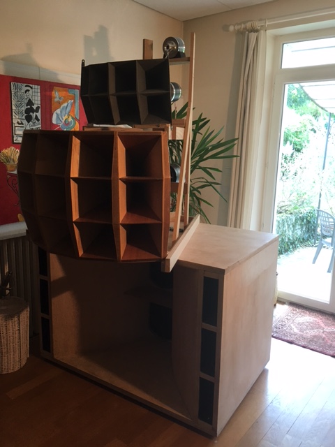

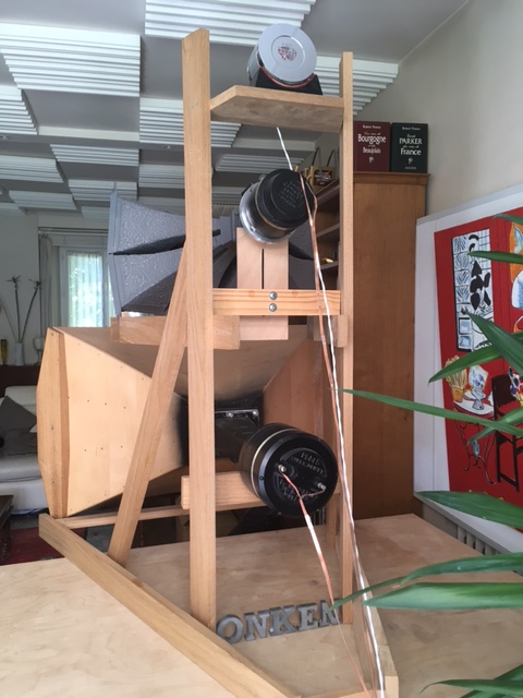

Si je comprends bien, ton support des trois voies n'est pas fixé à l'enceinte et c'est le poids des compressions qui contre-balance celui des pavillons. Un peu comme chez moi. Est-ce exact?
Maintenant, si je comprends bien la proposition de José, en essai chez Dom-T présentement, pour tes enceintes, il s'agirait de soulever le support pour qu'il ne touche plus aux caisson de grave et de la supporter avec deux tiges à l'avant et une à l'arrière disons. C'est quelque chose qui te tente?
Sinon, sur la première photo, on dirait que que la gorge du pavillon 200 Wood est morcelée. Qu'est-ce?

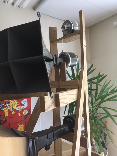

À Gilles-le-Bambou-Fou, l'été dernier, nous avions parlé de différents essais faits avec le pavillon Altec 805B que Gilles et José utilisent avec succès avec leur médium Onken OS-455ES. De mon côté, j'ai pu l'essayer avec le OS-500MT et j'ai préféré la synergie offerte avec le pavillon 500 Wood. Cela dit, l'association avec le pavillon Altec offrait de belles qualités et je n'avais pas optimisé mon filtrage de cet ensemble. La piste restait intéressante pour quiconque voudrait creuser le sujet avec l'OS-500MT.
Sébastien, j'aurais la possibilité d'essayer mes 500 MT et les 805 sur mes nouvelles enceintes, mais j'aime beaucoup le bas medium donné par les Altec 299 associé au 805.
j'ai peur que les Onken sonnent un peu maigre en bas médium avec les 805.

Je viens de terminer ! Quel boulot (quand on n'a pas les co'pėtnces et l'outillage de Bamboufou)... J'ai quand même traversė un moment de dėsespoir en dėbut d'après midi...
Le système est sėcurisé, c'est à peu près propre et on va commencer à ėcouter.
Je viens de terminer ! Quel boulot (quand on n'a pas les compétences et l'outillage de Bamboufou)... J'ai quand même traversé un moment de désespoir en début d'après midi...
Le système est sécurisé, c'est à peu près propre et on va commencer à écouter.

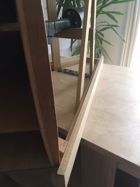

Il a fallu trouver beaucoup de petites ruses, fabriquer des pinces en bois pour soutenir le plateau. Enfin, celui-ci n'est pas stable, ce serait trop beau. Pas moyen de mettre des diagonales avec l'enceinte en dessous.
Du coup, j'utilise de chaque côté des petits patins en feutre qui créent un frottement suffisant pour stabiliser l'ensemble, alors que la masse s'applique en majeure partie sur les 4 pieds.
