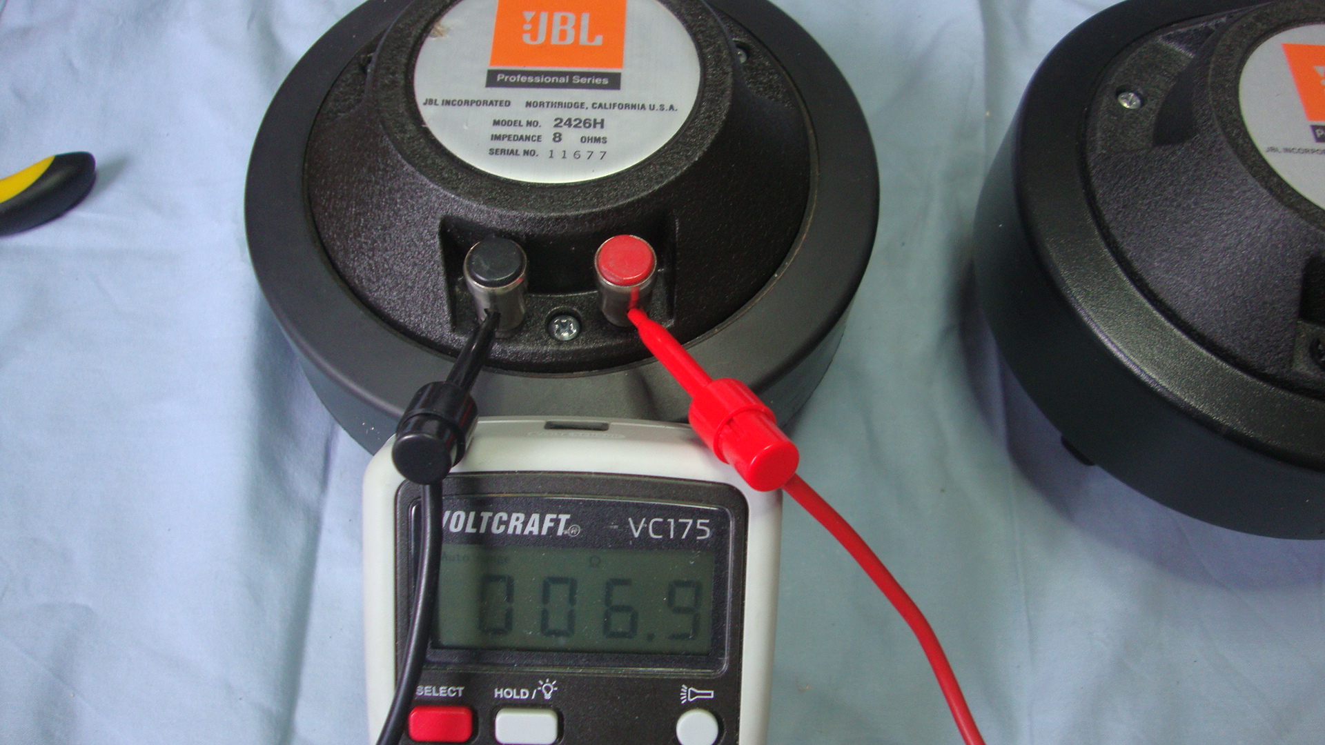

Je désire vendre des JBL 2426. Lorsque je les ai achetées, le vendeur m'avait affirmé que les diaphragmes d'origine en 8 Ohms avait été remplacé par des diaphragmes d'origine JBL en 16 Ohms. A l'époque, je lui ai fais confiance et je n'ai pas démonté les compressions. Hier, je les ai ouvertes, et je n'ai pas trouvé grand chose me permettant de vérifier si ce sont bien des membranes JBL.
Quelqu'un peut-il m'aider à l'aide de quelques photos jointes ? D'avance merci.

L'étiquette sur le côté du support semble indiquer qu'il s'agit bien d'un jbl d'origine. Pour en être tout à fait sûr, il faut regarder la facture de la bobine mobile ainsi que son collage sur le diaphragme. Les Chinois progressant, cela devient difficile malgré tout à bien identifier dans certains cas. Quant à l'impédance il faut tracer la courbe avec un DATS ou équivalent.

Oui, excusez si ce n'était pas clair, facture pour façon et qualité de fabrication et d'assemblage. Etant en vacances, je n'ai pas mon stock de diaphragmes sous la main pour faire des photos pour montrer les différentes "factures" sur plusieurs diaphragmes. Si tu peux faire une photo côté bobine d'un diaphragme démonté, je dois pouvoir te confirmer son origine. Sinon, je n'ai jamais encore vu de copie chinoise de diaphragme avec une étiquette copié sur le modèle jbl, donc peu de chance que tes diaphragmes soient des copies.

Vu l'impédance mesuré sur la photo c'est bien des 16 ohms.
