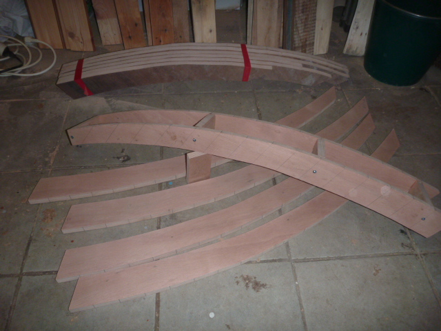

Si on revenait à un pavillon réaliste pour HP de 30cm (genre Altec414) capable de passer proprement 100~1000 Hz (la décade qui compte beaucoup),
les dimensions sont obligatoires...1m2 à la bouche, profondeur 0.8 à 1.2m...sinon, ça va couper à 200~300Hz, ce qui n'a rien à voir...

Bonsoir à tous,
bon j'ai commencé quelque chose, vous découvirez au fur et à mesure mais va pas falloir être pressé, ça risque d'être assez long avant de voir un HP monté dessus :-)

Hornresp est ta bible, (...) ce n'est qu'un modèle...
Heureusement la vraie vie, la science et l'écoute est plus "soft thinking"...Gentille-ment, courtoisement sinon...va jouer aux logiciels prédictifs,
Bien Entendu (comme dirait l'autre), tout cela est purement et consubstantiellement indémontrable.

Arrêtes avec tes insinuations d'un mec qui n'a jamais réalisé, écouté et mesuré des 38, 30, 21 cm en pavillons exponentiels...j'en ai plein ma cave...
Stop It, sinon SOS Raoul !
ps: "Grave-BM-M supravox 285-2000 clos 12 L >120 Hz" Guy Le Cornec (Supravox) Feu mon ami n'aurait pas aimé ce genre de charge !

LargeBande a écrit :... les problèmes que mettent en évidence les observations que j'ai postées incitent certains qui ont tenté l'expérience à laisser ouvert le volume arrière. Ca n'est pas la solution...
OK, comme ça, c'est clair! ça veut juste rien dire...

Je te suggère la modération pour calmer la polémique sur ce fil initié par Lol qui se trouve fort marri de tes dérives, offenses au bon sens sans respect pour les anciens
(si tu veux savoir ce que j'ai fait, tu cherches à SORIA (jys est mon nom de scène) sur Mélaudia, NRDS ou...labos universitaires)
