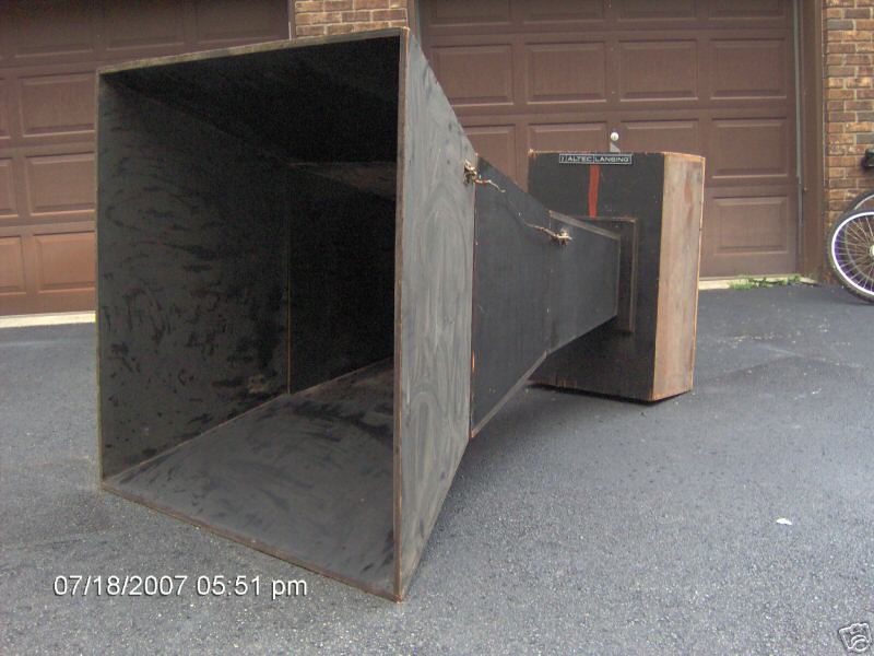

Je pense que pour des question de simplicité de réalisation, je commencerais sans doute par faire un pav sectoriel carré du genre ça:
20/08/2017 14:27:53

J'en avais réalisé un comme cela, il y a ... 20 ans ? avec simplement des plaques d'isorel, cela m'avait permis de garder un progression dans la courbe.
Des tasseaux en travers venaient rigidifier l'ensemble, une bonne épaisseur (2 cm env) de mélange de colle a moquette et de sable pour amorti et alourdir le tout.
Une journée pour la réalisation, une semaine de séchage puis Un 24 cm au bout et mes premiers essais de pavillons, j'en garde un souvenir impérissable, Jackson il était pas délavé !
Je dit cela car le sectoriel comme la photo parais simple mais le débit des planches et leur ajustement n'est pas si évident pour quelque chose de propre.
Greg
