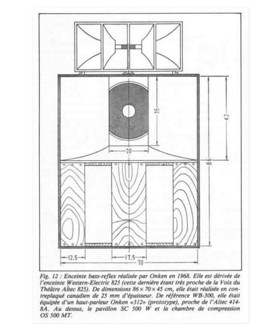

Bonjour Laurent,
Onken (et oui toujours les mêmes) a produit en 1968 la WB-300 pour 30cm proche du 414. Une VOT pour 12 pouces.
Salutations
Rémy

RE: Pavillon avant pour 414
Bonjour Rémy,
merci, il y a même un post complet à ce sujet ici: http://forums.melaudia.net/showthread.ph...128&page=1
ça pourrait être une bonne alternative effectivement si le pavillon long s'avère inadapté :-)

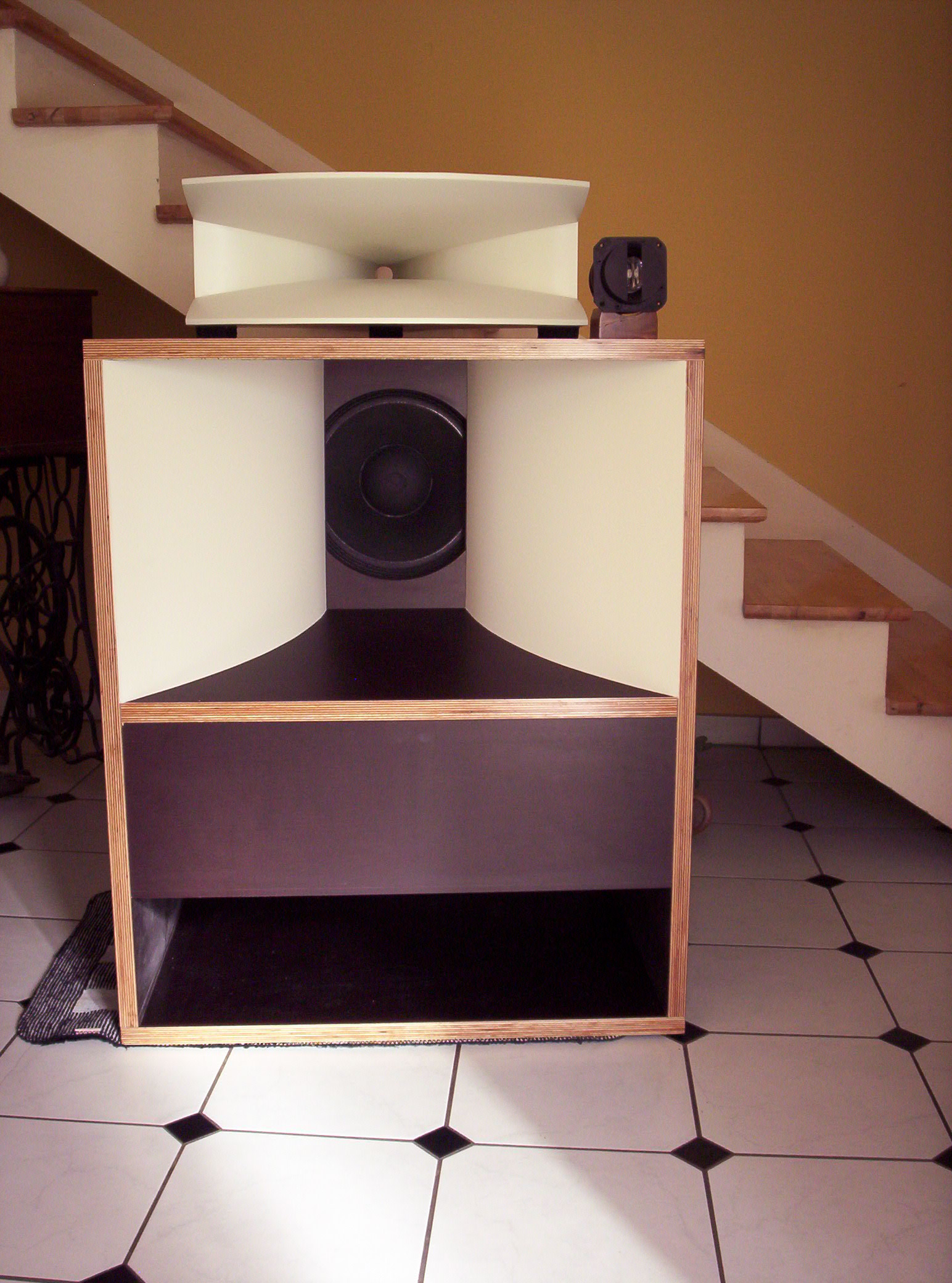

Message : #16
Dominique-Tanguy a écrit :
Je vote pour la mini VOT !
Solution sure et ėlėgante, inėdite sur Melaudia...
Pas si inédite que ça puisque Dom86 et Théthéo ont déjà tenté l'expérience, pour le coup le vrai turc inédit serait le pav long... :-]]]]]
Bon en même temps, c'est vrai que....
ça en jette un peu quand même ;-)
