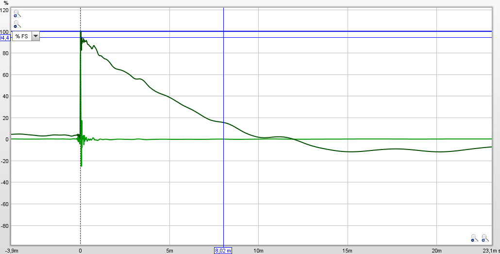

Je n'ai remarqué le son bling-klang avec nuance papier albal froissé que
très en dehors de l'axe et avec des brickwall appliqués brut, à la sauvage, mais si sont réellement
obtenues des pentes acoustiques complémentaires en
amplitude comme en phase, on obtient "tic", à l'écoute comme à la mesure, les préondulations
( liées aux raccords de voies ) s'annulent, en gardant en cible globale la phase minimale,
la réponse reste causale, mais "minimum" causale, dans ce genre là:
http://forums.melaudia.net/attachment.php?aid=16507

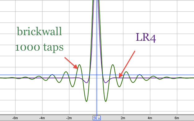

Oui mais elles sont causales pour l'effet de masque au sens où elles arrivent après le son direct, d'autre part l'amplitude des préondulations varie considérablement selon les pentes utilisées.
    impulsion passe haut, fc = 1 kHz
Obtenir un "bruit de ressorts mal fixés" en utilisant du LR4 à phase linéaire serait amha un tour de force.
http://www.bodziosoftware.com.au/Pre_Pos...Pulses.pdf
