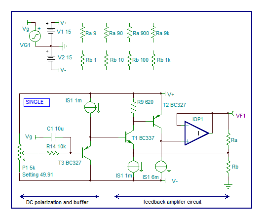

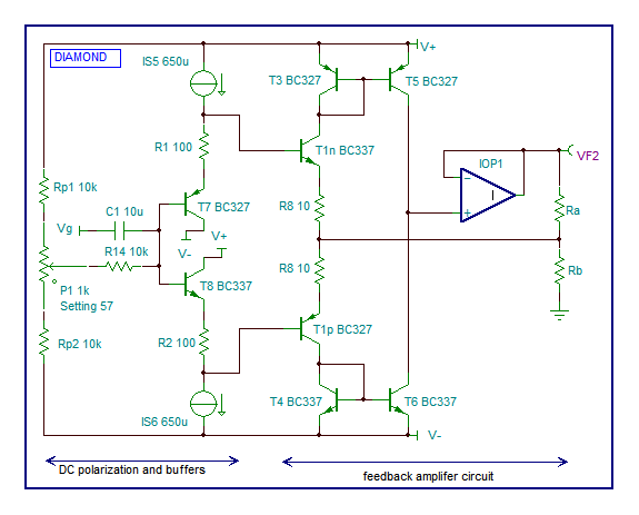

A la recherche du courant de contre-réaction dans un CFA.
La configuration à circuit d'entrée dite Diamond est souvent dite "Current Feedback Amplifier".
Les gains de toutes les configurations présentées sont indiqués sur la dernière image.
Comme déjà indiqué par JM Plantefève, l'impédance du diviseur de contre-réaction influe sur le gain du circuit Diamond, cela commence à être vraiment sensible pour les valeurs Ra, Rb, de 900 et 100 Ohm.
Les questions :
- quels sont les composants qui effectuent la soustraction entre le signal d'entrée et le signal de contre-réaction ?
- comment procèdent-ils ?
Ce message a été modifié le: 11/08/2017 18:44:10 par forr.

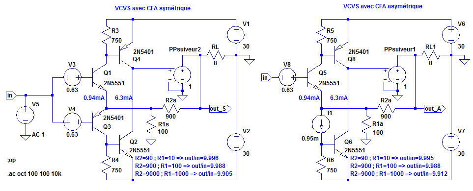

Avant cela, le 5.78 m'a franchement surpris, j'ai voulu essayer et je trouve ceci :
Tu remarques que de mon côté, j'ai préféré ne comparer que CFA symétrique et CFA asymétrique sans changer l'ensemble du circuit. Sinon, l'interprétation des résultats est trop ouverte, à mon sens.
Ca m'a un peu surpris aussi, je n'en ai pas trouvé l'origine exacte.
(effet des résistances dans les émetteurs pour définir les courants dans les transistors en fonction des tensions de polarisation ?).
Citation :
Tes simulations, plus théoriques mais plus astucieuses que les miennes, montrent parfaitement que le circuit Diamond est une évolution du circuit single et que le principe en jeu est fondamentalement le même pour les deux.
Elles montrent aussi que la faible impédance de l'entrée inverseuse ne joue qu'un rôle anodin dans le gain du circuit

Pour aborder l'analyse des contre-réactions, je commence parfois par supposer une tension alternative nulle sur l'entrée non-inverseuse et observer l'effet d'un signal imprévu arrivant sur la sortie inverseuse.
C'est ce que je fais ci-dessous.
Avec une tension de signal nulle sur les bases de l'entrée non inverseuse
Cette sortie inverseuse est constituée d'un ou de deux émetteurs.
Sans signal imprévu, les transistors sont parcourus par un courant fixe, dit courant de repos.
Quelle que soit l'impédance sous laquelle arrive le signal parasite, il provoquera une variation de tension sur ces émetteurs, et en conséquence une variation du Vbe des transistors, variation qui commandera à son tour une variation de courant dans les transistors.
Les variations de courant issus des collecteurs sont traités par le reste du circuit, le résultat final revenant via le réseau de contre-réaction vers l'entrée inverseuse dans le but d'atténuer fortement la tension du signal imprvu.
Avec une tension de signal non nulle sur les bases des transistors de l'entrée non inverseuse,
on retrouve sur les émetteur de ces transistors, avant contre-réaction, une copie de celui-ci, relativement fidèle car les Vbe (= tension base-émetteur) sont relativement fixes mais ils sont maintenants "flottants" au gré du signal par rapport au 0V du circuit.
A l'application de la contre-réaction, tout signal qui arrive sur l'entrée inverseuse provoque une variation du Vbe, et donc du courant dans les transistors.
Ce n'est pas à partir du courant issu du réseau de contre-réaction ou du courant traversant les transistors que s'opère la différence fondamentale qui est à la base même du principe de contre-réaction mais à partir des tensions Vbe des transistors concernés.
Plus théoriques !? En quoi ?
Cela m'est clair depuis le début de ce post : Un CFA est une électronique qui amplifie le ie- issu de la différence de tensions entre Vin et Vcr. Un VFA est une électronique qui amplifie le ve issu de la différence de tensions entre Vin et Vcr.
Il a plus de symboles généraux (on les appelle comme ça ?) sur tes graphiques que sur les miens.
Veux-tu parler des générateurs (commandés ou non) parfaits ? Si oui, pour le single que j'ai appelé CFA asymétrique, nous avons chacun : 1 source signal BF ; 2 sources DC (alim) ; 1 push-pull suiveur idéalisé (x1 parfait). Puis j'utilise 2 sources parfaites en polarisation quand tu en utilises 3. Je me demande comment ma modélisation se retrouve plus "théorique".
A propos du nombre de composants une fois réels, je trouve le CFA asymétrique élégant par son économie. Je n'ai encore su le vérifier à la mesure, mais cela doit s'entendre, comme dirait Jean Hiraga.
Je vois bien un ve, pas de ie.
Ce ie est montré sur deux figures précédentes (Analog Devices et Texas Instruments). Je sais, le choix de mes sources manque d'insoumission, du coup, je mets un coup de rouge. Le deuxième étage amplifie les variations de ie (ou les recopie si miroir) et les transforme en variations de tension amplifiée grâce à l'impédance (élevée) de sa sortie. Et le push-pull suit... :
