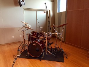

Voilà, c'est aujourd'hui que nous avons réalisé cet enregistrement. Ma première session à vie! Je dois dire que ce fut fort agréable et que le résultat est très bon.
Ma cousine jouait sur son drum Gretsch qui sonne très bien. Nous avons fait l'enregistrement dans un gymnase d'école, mais à plafond assez bas et insonorisé de tuiles acoustiques. J'avais fermé le gymnase sur sa moitié avec un rideau épais et entouré le drum de divers matelas de gymnastique debout et au sol aussi. L'acoustique était bien: une bonne vivacité, sans réverbération prononcée ou inutile.

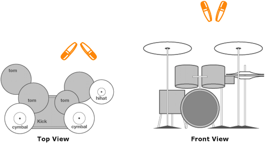

Nous avons essayé deux approches de prise de son, toutes deux à deux micros. La première, un micro au-dessus de la batterie, à hauteur de tête de la musicienne, avec le deuxième micro vis-à-vis la grosse caisse à environ 50 cm. Ceci donne une présentation mono, avec belle richesse de la grosse caisse et un ensemble cohérent.
Un peu comme ici, mais avec le second micro plus bas et plus près de la grosse caisse:
