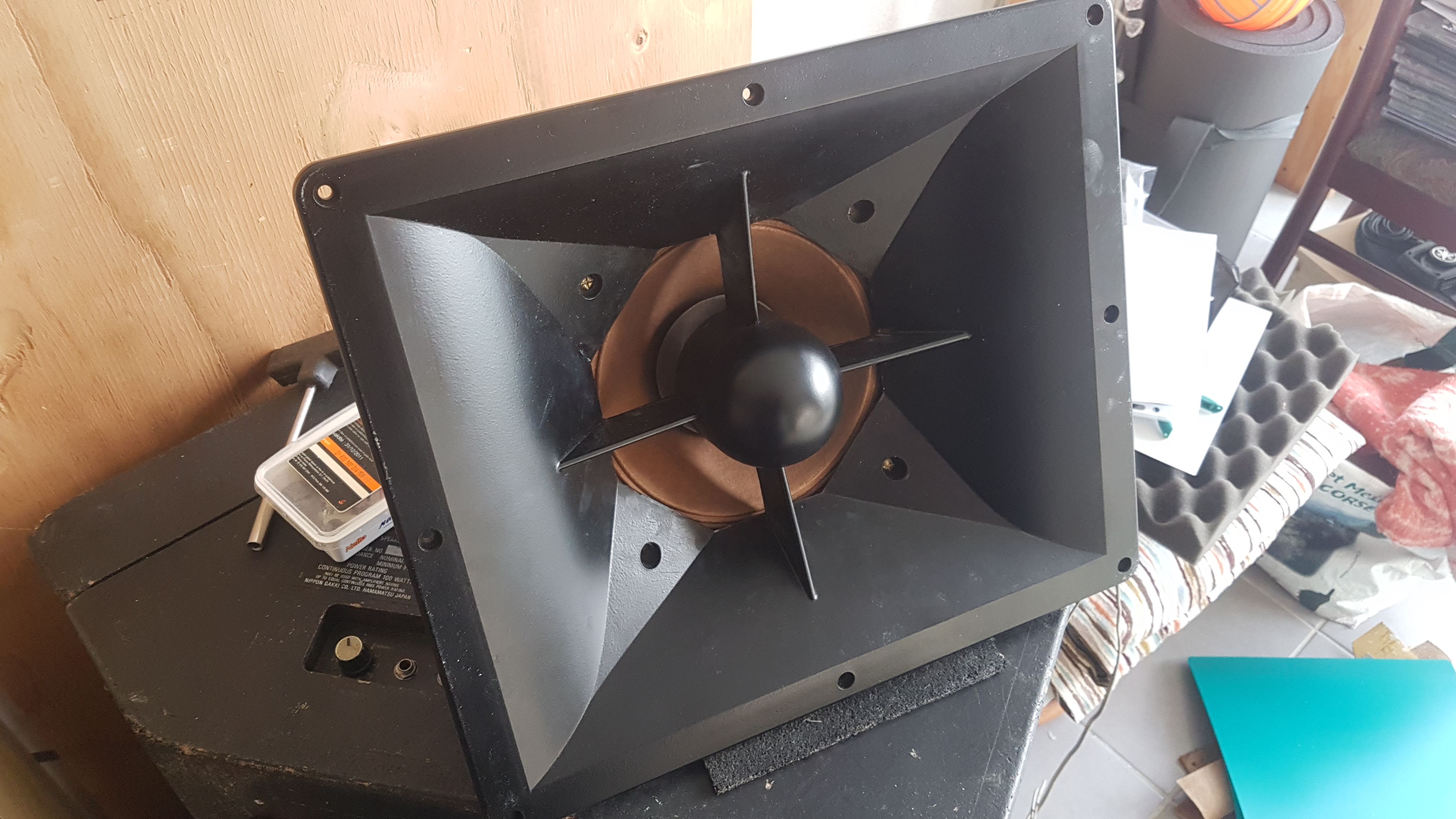

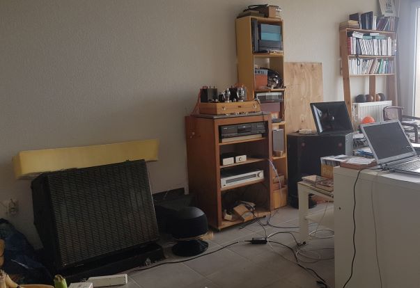

expérimental ! j'étais en stéréo avec à gauche un retour de scène Yamaha des années '90, grave boosté sur ce dernier pour compenser le non grave du 9710Philips sur pavillon H6000 modifié - rajout d'une pièce conique pour épouser le whizzer du large-bande;
étonnement ça donne une belle image...ta pièce ayant peu de reverb ta captation rendait bien, in situ ça doit être terrible ( je me suis amusé avec mon Samsung S7 qui prend en stéréo mais ça mange beaucoup de la 'chaleur' du son...d'où ma surprise de la qualité de ce que tu as partagé ) DAC fx01, ampli class a 2 x 10 watt schéma JLH 1969.

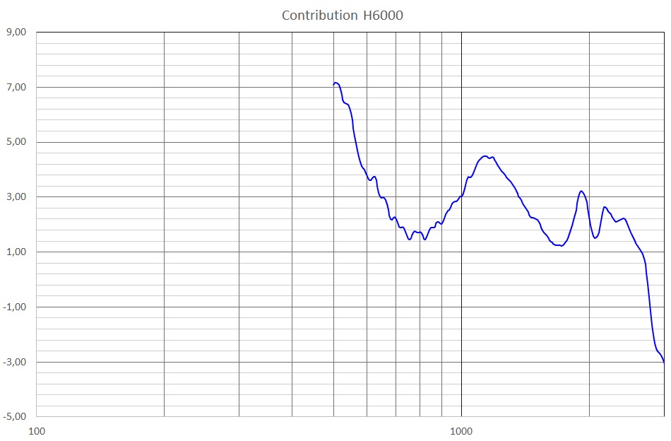

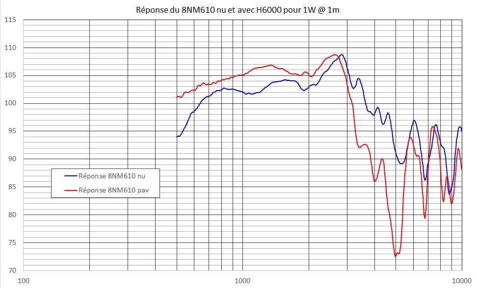

Pour ceux qui s'intéresseraient au pavillon H6000, je livre ci-dessous quelques résultats de mesures effectués avec un 8NM610 de 18 Sound (8" de médium à très haut rendement).
Mesures faites en demi-espace, pour 1W, micro à 1 mètre.
Le pavillon avait été initialement conçu par RCF pour le HP MR8N301. Les équipes de 18 Sound, transfuges de RCF, ont cloné et considérablement amélioré ce HP, donnant naissance au 8NM610.
Ci-dessous, réponse de ce dernier HP avec et sans pavillon :
On n'a que quelques dB d'écart avec la sensibilité d'une compression.
Contribution du pavillon :

Bonjour Pascal,
L'écoute en usage domestique , peut-être ? Mais en tout cas tu as raison, cela vaut le coup de le remettre en question.
A partir de quelle fréquence peut-on utiliser cette combinaison HP + Pavillon ?
Salutation
Rémy

Peut être un début de réponse : Ll courbe d'impédance du 8NM610 est "plane" entre ~800 et 2kHz. Avec l'amorce de pavillon, peut être entre 600 et 2kHz ?

Pour moi, la bonne plage d'utilisation est effectivement 600-2000 Hz.

Effectivement , 600-2000hz , cela fait moins de 2 octaves, c'est peut-être un peu court des 2 côtés en largeur de bande.
