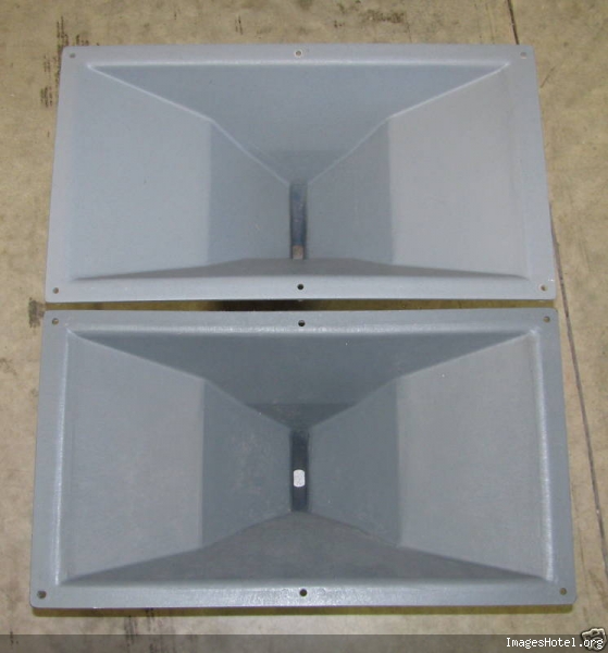

Je me trompe peut-être (comme pour les pavillons circulaires d'Ablons), mais je ne suis pas sûr que le TH4001 soit un pavillon CD.
Quand j'entends "pavillon CD", je pense plutôt à des choses comme les "paires de fesses" JBL, les Altec Mantaray, etc...
Qu'en pensez-vous?

Il y a différentes formes pour réaliser un pavillon a directivité constante, par exemple le 18sound XT1086, très présentable :
L'Iwata JMLC 600 que j'utilise sur mon système et que tu viens d'acheter présente également un comportement très "CD", comme le montre cette mesure de directivité Horizontale de l'ensemble :
Après, est ce que le TH4001 prétend être un pure "CD", je ne sais pas, mais dans la pratique la directivité est bien contrôlée sur ce dernier, c'est le principal.
