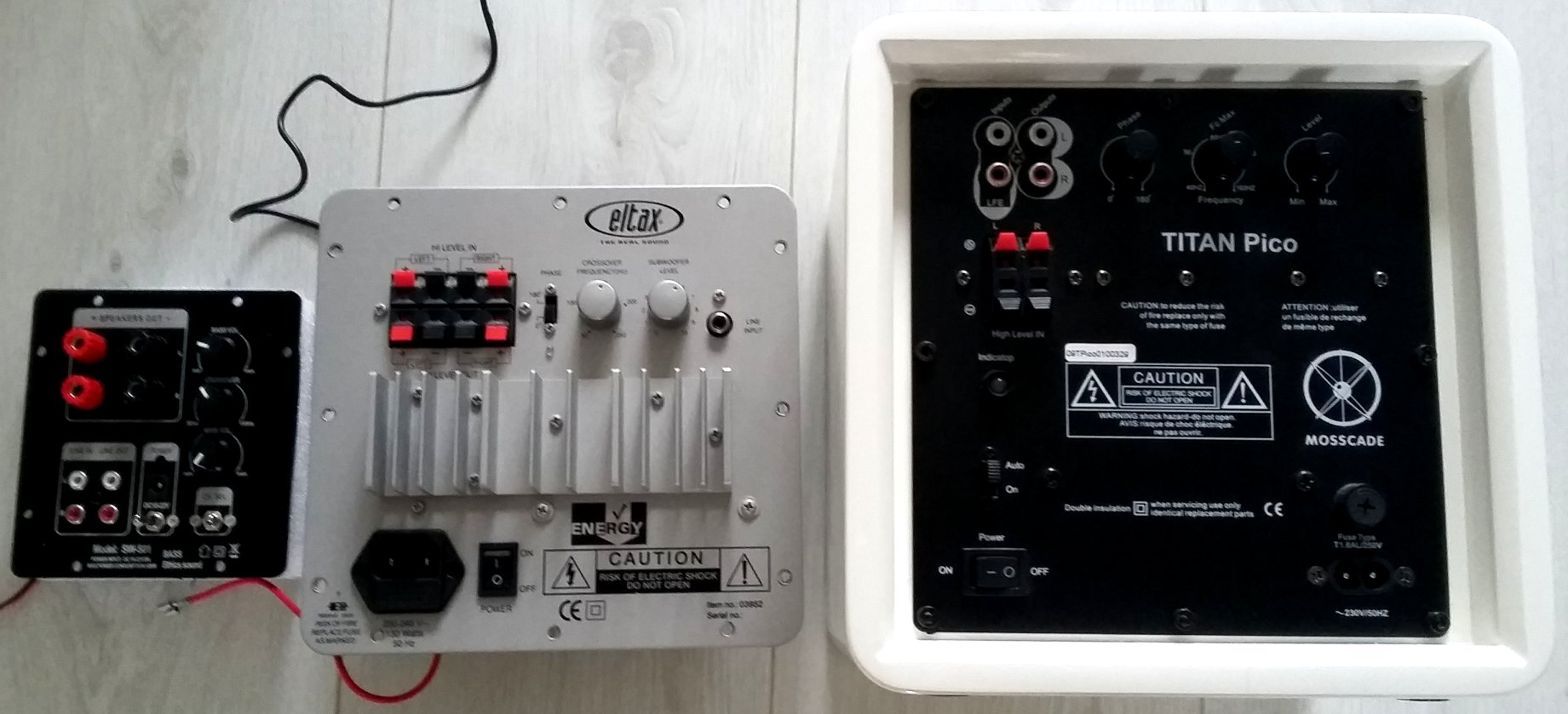

J'aime bien les petits subwoofers. J'ai reçu récemment un Eltax Atomic A6.
Très bon état, tout fonctionne nickel, sauf que le niveau de sortie, avec la même source bien sûr, est grosso modo 10 db inférieur à mes autres subs. Que ce soit un micro sub de PC, un tout petit Titan Pico ou un gros Siare bass 12.
Du coup il est inutilisable avec des enceintes supérieures à disons 94 db (les autres assurent même avec du 106 db !)
Une piste : son entrée ligne a une seule RCA, et semble être une entrée LFE.
D'après ce que j'ai lu sur le web, la sortie LFE des amplis spécialisés aurait un niveau de sortie plus élevé que la sortie ligne stéréo PreOut.
Quelqu'un peut-il confirmer ?
J'imagine que l'entrée haut niveau (sorties HP de l'ampli) n'a pas ce problème, mais je crains que la qualité ne s'en ressente...

Merci. J'ai lu, c'est assez surprenant. C'est comme utiliser comme source la sortie casque d'un smartphone (déjà préamplifiée) plutôt que la sortie ligne d'un lecteur MP3...
En tous cas j'essaierai, ça mange pas de pain.
Mais ça ne répond pas à ma question sur la sensibilité d'entrée LFE du sub qui serait très inférieure à celle de l'entrée ligne.
Ou alors c'est mon module qui merdoie.
