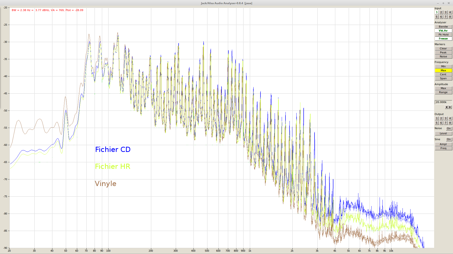

Je relance ce fil car Joël a permis de faire avancer les choses. Nous avons échangé des fichiers, le Master de Qobuz, le vinyle numérisé de Raoul et un CD de la même prise appartenant à Joël.
Voici le résultat de l'analyse, qui semble montré que les fichiers sont travaillés pour faire remonter l'aigu. A l'écoute, on entend clairement les différences entre chaque mastérisation. Le fichier Qobuz est entre les deux. Sur le CD, le piano Bosendorfer est devenu un Steinway.
Il y a aussi une différence de 5 db dans les basses...
Evidemment, on peut ettre en cause la cellule. Mais j'ai d'autres disques pour lesquels il est très diffcile de faire la différence entre lecture du CD et du Vinyle...

Bonjour Dominique T
Entre les 3 supports de cette première analyse les différences à l'écoute sont flagrantes. Pas seulement sur l'équilibre spectral, la version Master de Qobuz a manifestement été travaillée pour réduire le bruit de fond de la bande originale. Initiative malheureuse, l'effet de pompage des filtres dynamiques mange une bonne part de la musique. L'écoute est limite désagréable...
Pour lever le doute sur la cellule il faudrait, si cela est possible, faire la même analyse avec d'autres morceaux. Un de ceux difficilement différentiable à l'écoute serait un bon sujet.
Je t'envoie un lien de transfert.

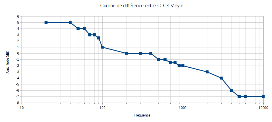

Joel a fait un travail fantastique !
A partir de deux morceaux, comparés selon qu'ils proviennent d'un fichier Studio Master Qobuz ou d'un vinyle numérisé, il a pu établir quelle correction avait été faire lors du mastering, puis corriger le fichier Studio Master selon la courbe du Vinyle.
Résultat impressionnant...
Donc, pas de guerre vinyle / numérique, mais une guerre du mastering.

Ce que tu dis est vraiment interpellant ! on pourrait "récupérer" les exces et dérives du mastering par un traitement soigneux et adapté.
De quoi remettre au gout du jour des merveilles oubliées.

Ce serait faire du sur-mastering !
Attention il n'y a pas que de l'EQ sur un master, notamment de la compression multibandes sur laquelle il sera très difficile de revenir en arrière.
Cela ne me parait pas si simple.... il faudrait avoir les fichiers "flat" pour travailler correctement.

Bonjour Dominique
le fichier corrigé n'est pas le studio master mais celui venant du cd. Des mesures des spectres moyens sur la durée du morceaux que tu as posté quelques messages auparavant j'ai extrait visuellement une courbe approximative de la différence entre CD et vinyle.
Puis j'ai corrigé le fichier CD avec cette courbe.
La différence de spectre moyen entre le studio master et vinyle est moins importante mais l'essai en est tout autant intéressant. Dès que j'ai un moment...

Bonjour Rémy
sûr que chercher à "effacer" des compresseurs n'est pas chose facile et pour un résultat pouvant être encore plus pire!
Dans le cas présent il ne s'agit que d'une correction en fréquence, ajout de grave et retrait d'aigu. Comme on le faisait à l'époque avec les boutons grave aigu des amplis.
