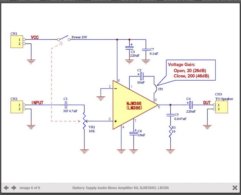

j'ai monté la self et le condo proposé par Dominique.
Volume source et volume ampli à fond, jumper sur 46 dB, le son crache toujours.
Par contre si le volume source n'est pas au taquet, le son est plutôt agréable. Peut être un peu plus d’aigu que de grave. C'est peut être normal avec un ensemble tweeter et medium.
En mettant le volume source au taquet, tu satures l'étage d'entrée de l'ampli et cela se traduit par les bruits de crachat...
- Tu peux laisser le volume de l'ampli au fond et ne te servir que de du volume source.

"En mettant le volume source au taquet, tu satures l'étage d'entrée de l'ampli et cela se traduit par les bruits de crachat... - Tu peux laisser le volume de l'ampli au fond et ne te servir que de du volume source."
Après étude du schéma, je ne vois pas ce que cela changerait.
Bonjour zdep,
Pourquoi choisir 46dB plutôt que 26dB au jumper ? x200 pour un ampli alimenté en +/-6V, on doit effectivement saturer très vite...
"Peut être un peu plus d’aigu que de grave."
Je te rappelle que l'ampli coupe à 180Hz.
Bien à vous, Jean-Marc.

Que ce soit sur 46dB ou 26dB, il faut jouer sur le volume source, afin de ne pas saturer avec le volume de l'ampli à fond.
Mais encore une fois, je n'ai pas encore (par manque de temps) tester avec le Rpi et sa carte son.
Effectivement, c'est ce que j'ai vais faire.
