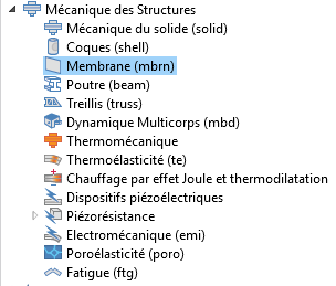

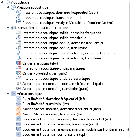

Comme je le disais, je ne connais rien à l'acoustique mais oui cet outil est basé sur les équations de la physique telle qu'on la connait scientifiquement. Ci-dessous une capture d'écran des modèles disponibles dans la partie acoustique du logiciel (j'ai pas la toute dernière version), ça vous parlera plus qu'à moi :
Et en mécanique des structures :
Si vous voulez des détails sur un modèle particulier, demandez...
Bien à vous, Jeremy.
Ce message a été modifié le: 20/07/2017 14:05:47 par pouet1983.
