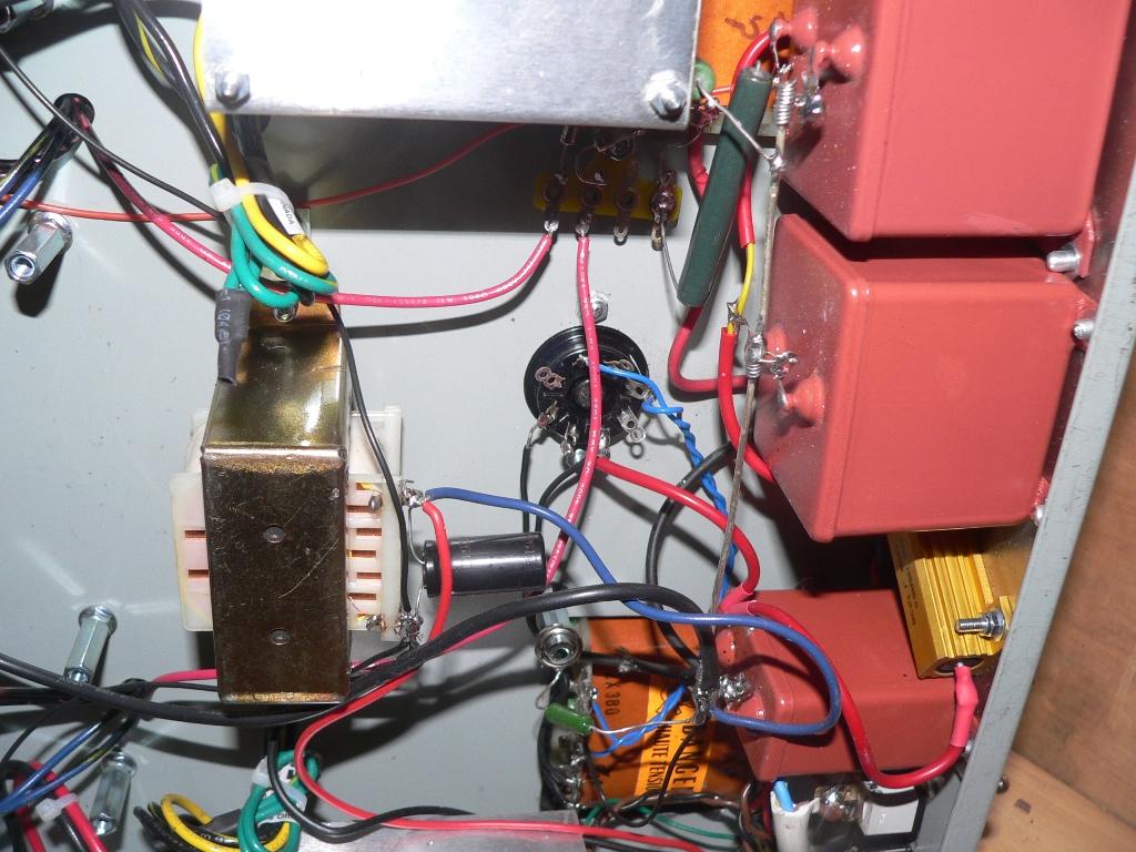

vue self bias
condensateurs huile HT
vue arriere

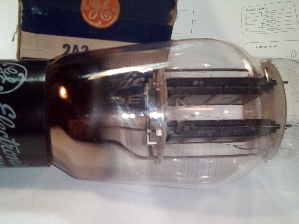

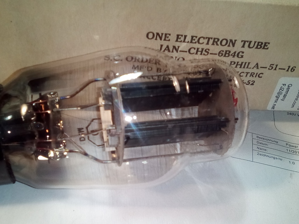

la 2A3 double plaque noire GE est rare en NOS, mais la meme constrction on la trouve avec un enveloppe different et en 6.3V dans la 6B4G Sylvania disponible en NOS NIB a prix abordable avec fiche de mesure chez Ask Jean First. je n'ai un petit stock que je garde en reference.
la 6C4C Svetlana est trés belle similaire a la RCA , je les ai utilisée pour la mise au point de l'ampli mais fonctionne tellment bien que je vais les garder qq semaine avant de le comparer aux Sylvania
qq photo des deux tubes c'est explicite

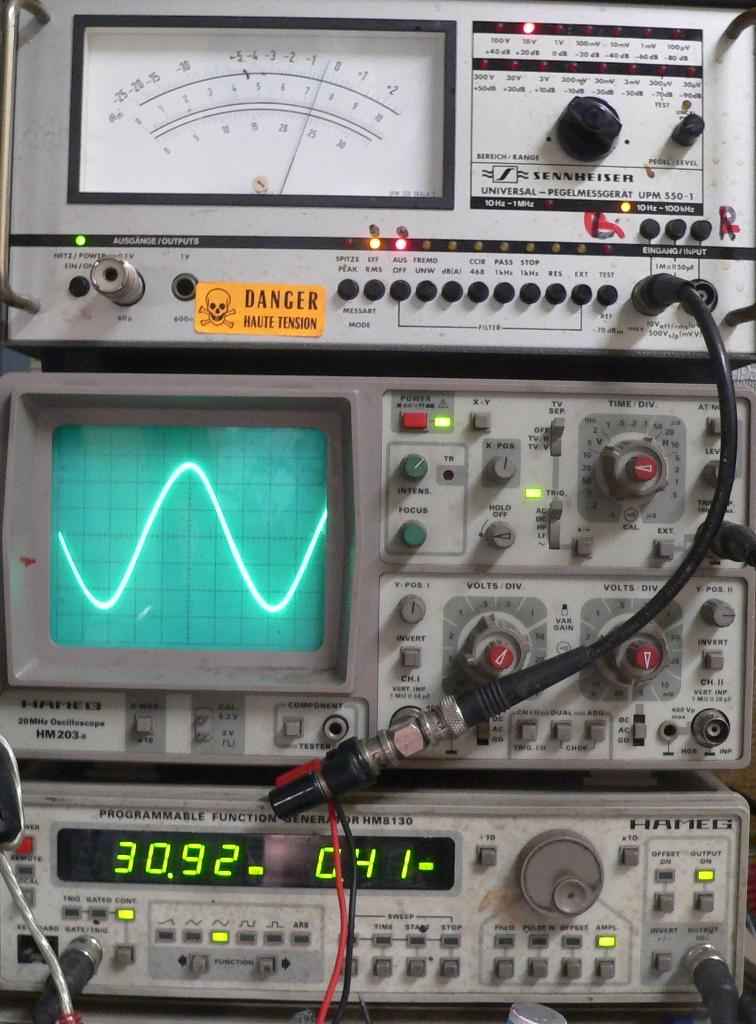

qq mesure, un sweep a 10V/8ohm de 0 a 22Khz:
un 30Hz a 8V/8ohm
mesure THD distorsion 0.1% toutes harmoniques a plus de 8V/8ohm
le spectre 0.1%
0.06% THD a mi puissance, le spectre:
je remercie Mr Bubendorf de Ceres Audio pour ses conseils sur les Lundahl
http://claudiomas.monsite-orange.fr/
