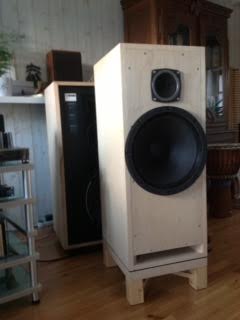

Avant de les monter dans les Onken W utilisées par Mélaudia, j'avais utilisé pour chez moi mes 416-8B dans une caisse d'environ 200L.
Le critère principal était que ça devait entrer dans l'ascenseur de l'immeuble pour la largeur et ça ne soit pas être trop haut pour positionner les voies hautes (pavillon type Ledauphin et tweeter).
Tout ça sans aucun calcul ... (pas bien je sais, y a prescription non ?)
Certains ont écouté, c'était à Boulogne.
a+mitiés raoul

j'ai pratiqué et testé depuis 150 jusqu'a 350 L .
le 416 8B est un hp incroyable, et il n'y a aucune inquietude a avoir quand a le charger dans 170 L, la seule chose est qu'il ne faudra pas esperer descendre tres bas, mais ce hp est tellement musicale que on oubli vite les qq hz du bas tellement le bas medium - medium est beau.
j'ai realisé une deux voies dans 150 L avec dans le haut un pavillon " presse purée et une compression Jbl puis une TAD 2001 et le resultat etait vraiment surprenant de terme de qualité.
