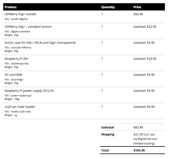

hyform,
Tes frais de douane sont liés au paiement de la TVA. Je viens de me rendre compte que HifiBerry affiche les prix hors-taxe des composants lorsqu'on est hors Suisse.
Je n'aurais donc pas eu à payer la TVA ?
