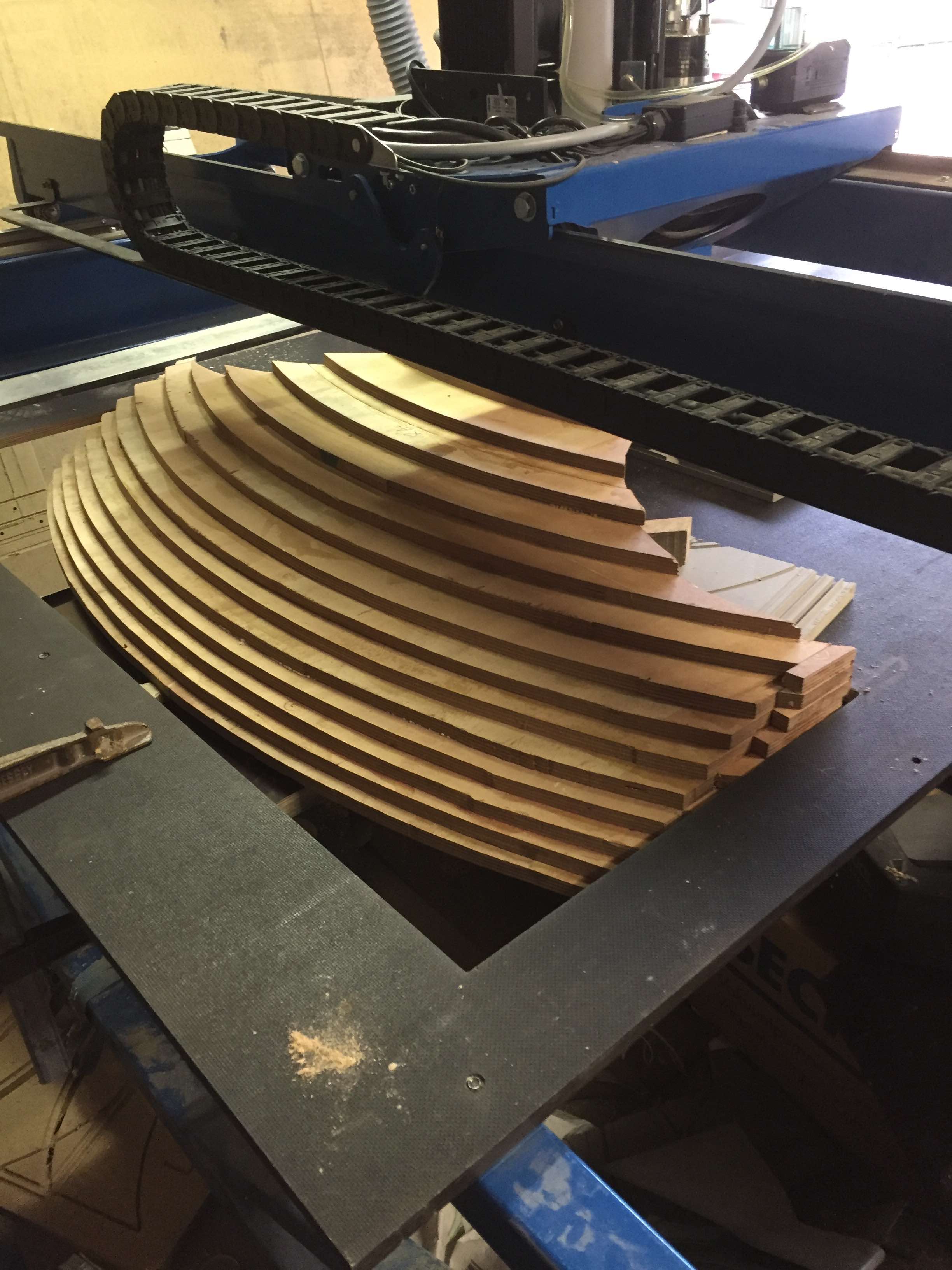

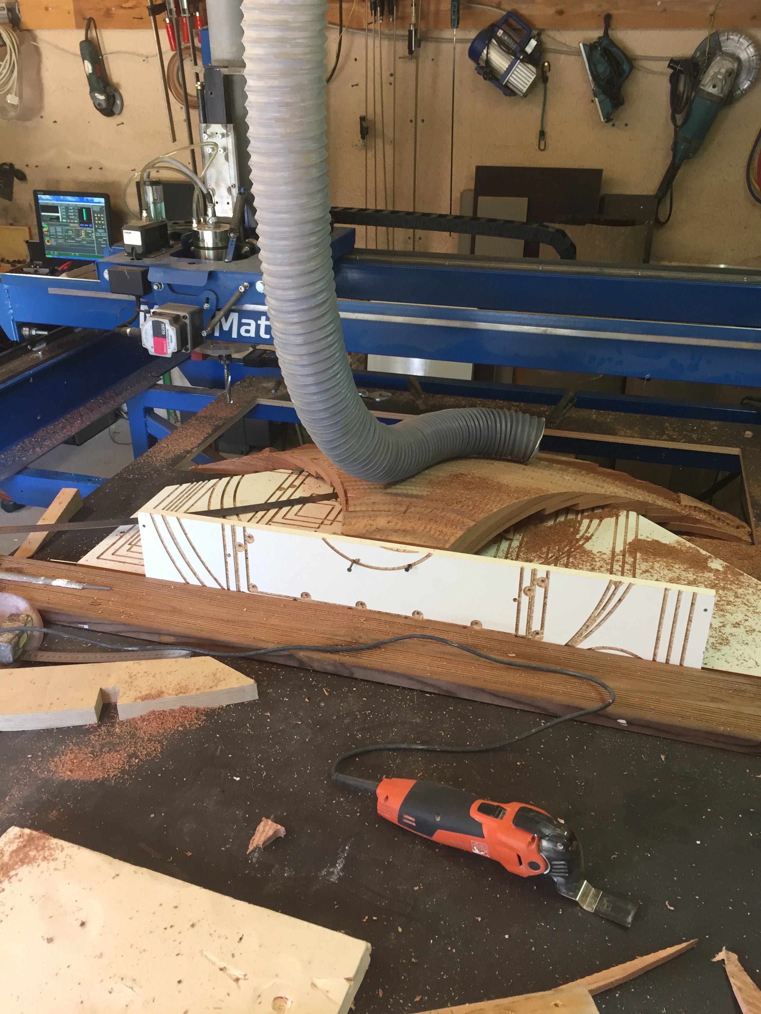

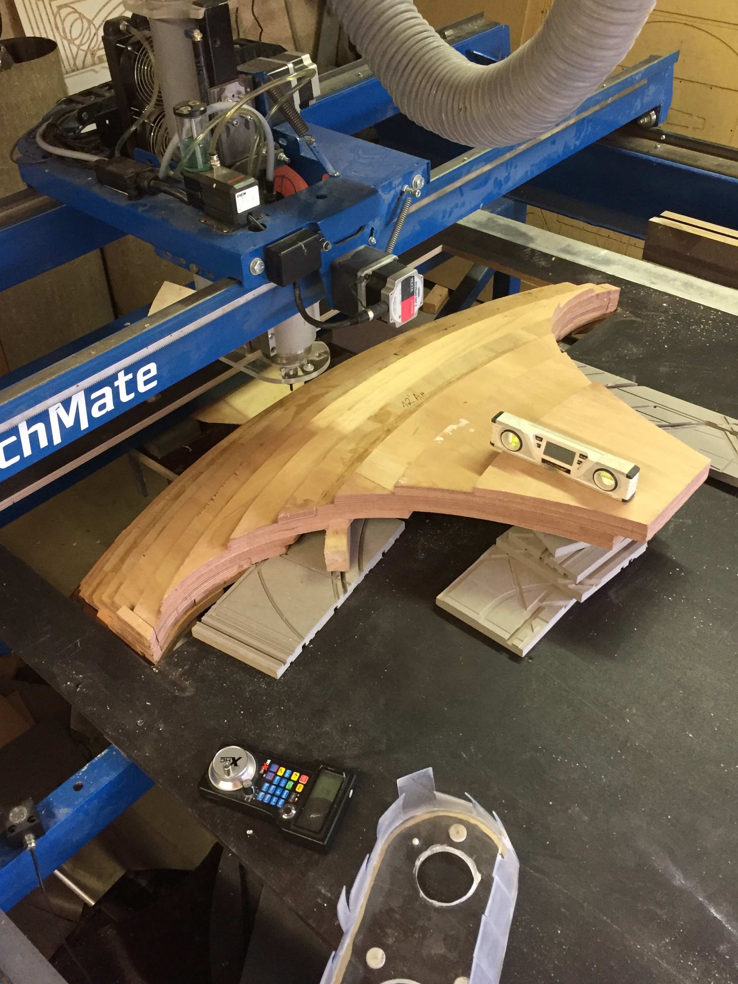

Voici les premières images des pavillons en cours d'usinage.
De nombreux points sont à observer pour ceux qui voudraient se lancer dans une telle aventure.
L'assemblage préalable à l'usinage est fortement déconseillé.
Si c'est le cas il doit absolument tenir compte des deux types de courbes( JLMC) soit celle visible de côté comme celle de face . en effet contrairement au profil Iwata classique cela pose pas mal de contraintes, comme par exemple une course de fraise énorme et un enlèvement de matière trop important si les deux courbes ne sont pas suffisamment échelonnées( principe des marches d'escalier). Ce qui est le cas de la réalisation actuelle.
Photos jointe, ébauche avant passe de finition, ce que l'on ne voit pas c'est que le pavillon mesure 1300mm de large par plus d'un mètre une fois assemblé.
La machine procède par phases successives afin de palier au problème de l'épaisseur du pavillon( 272mm par côté), chaque passe consiste à décaler le point zéro de travail au niveau bas de la phase précédente. Cette technique permet de s'affranchir en partie de la grande hauteur; pour rappel une pièce de 272mm nécessite normalement le double de hauteur de travail de la machine car il faut tenir compte de la hauteur de la fraise.
La passe d'ébauche enlève grossièrement la matière, la passe de finition donne un usinage avec faible ponçage final.

Photos:
- pièce départ
- pièce usinée, passe d'ébauche réalisée en 5 phases du fait de la hauteur importante du pavillon.
pour limiter le temps machine, il ne sera pas fait de passe de finition, Patrick poncera la pièce ainsi réalisée.
- sur épaisseur d'usinage du aux marches d'escalier insuffisamment ajustées
José
