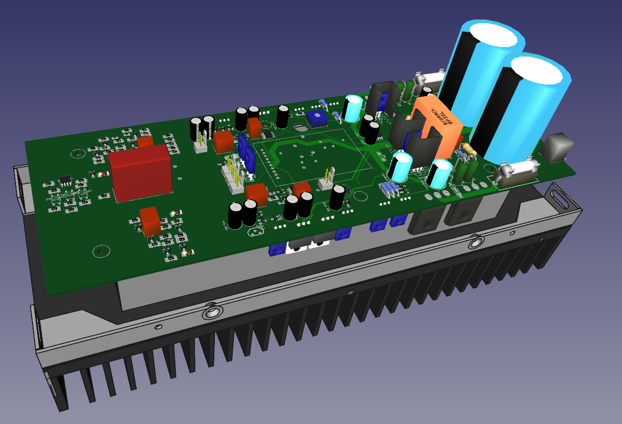

Bonjour Jean-Louis
A ma connaissance Freecad est le plus avancé des logiciels 3D open source:
https://www.freecadweb.org/
Pas (encore!) fait de pavillons avec mais il semble adapté à la tâche. Me souviens avoir lu dans la doc qu'il est possible d'importer des points depuis une feuille de calcul.
Ou bien comme il est majoritairement écrit en python, les formules mathématiques peuvent être directement écrites dans un module.
Je ne sais en dire plus, j'en suis resté aux fonctions basiques suffisantes pour faire ce genre de choses:
