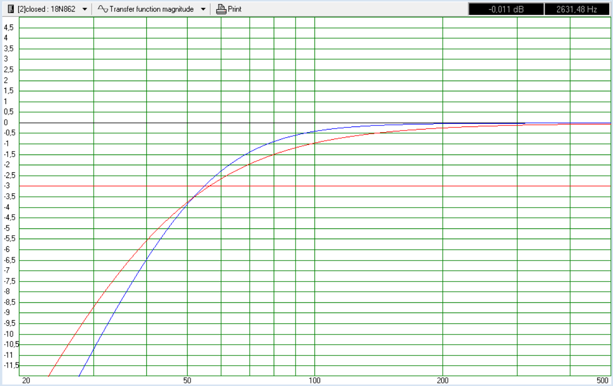

Pour un seul 18N862 monté en clos, il faut 100 litres de charge pour un Q optimum de 0,707.
Dans cette configuration, la f3 est à 54 Hz, le 35 dB est à -8 dB et des poussières.
Il suffit donc d'égaliser un peu, et on a un super grave bien propre.
Ces 8 dB ne sont pas bien coûteux pour des SPL domestiques.
Augmenter le volume est sans intérêt en clos.
Ci-dessous une comparaison avec 100 litres (bleu) et 200 litres (rouge) :
A 35 Hz, la différence est de 1,5 dB à peine.
Il est en outre beaucoup plus facile de faire une caisse "neutre" avec 100 litres qu'avec 200, et les modes stationnaires sont encore plus nettement hors bande.
Personnellement, j'ai d'excellents résultats avec un 15" monté dans une charge close de 45 litres, et je n'ai pas rencontré de limite d'utilisation jusqu'à présent.
