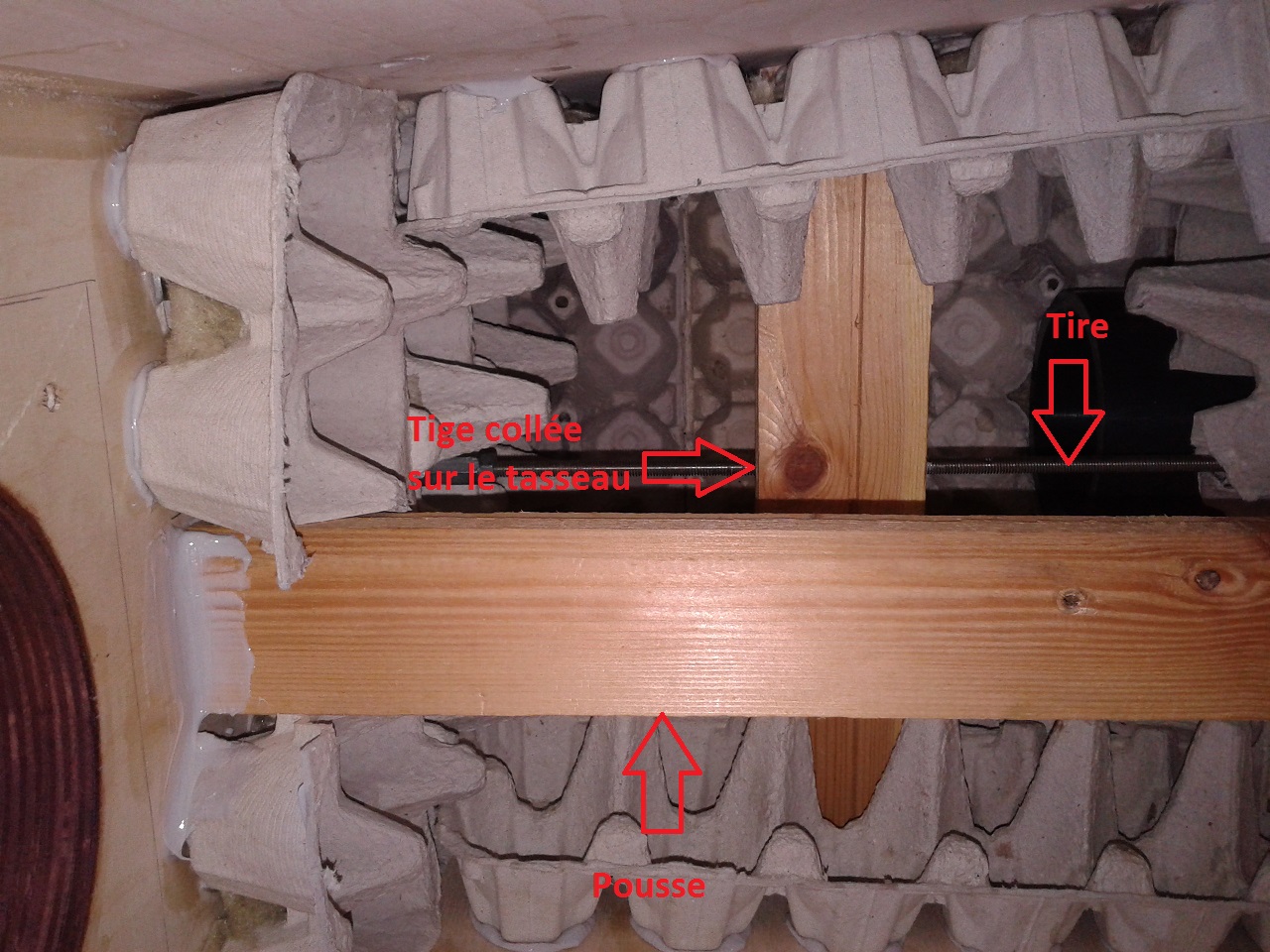

Je n'ai pas fait de mesures particulières, mais avec un ''pousse/tire''.
En tapotant, ça sonnait plus mat qu'un ''pousse/pousse''
Voir image jointe ( l’intérieure des surround, j'ai ajouté pas mal de laine synthétique)
Cdlt
Christophe
