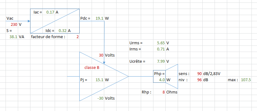

Une vision graphique de la chaîne d'énergie de nos amplis, une future fiche ?
"Fiches... mon interlocuteur du moment n'a-t-il pas déjà donné les preuves de son talent dans ce domaine pour ne pas en établir sur se sujet."
Bien sûr, je suis tombé dans le panneau...
hihi !
http://jm.plantefeve.pagesperso-orange.f...ssance.xls
7 données à renseigner : (bordeaux)
10 calculs réalisés = (vert)
Version 0.0, impédance HP purement résistive, pas de tension de déchet, non dé-coquillé...
Ce message a été modifié le: 01/06/2017 00:15:19 par JM Plantefeve.
