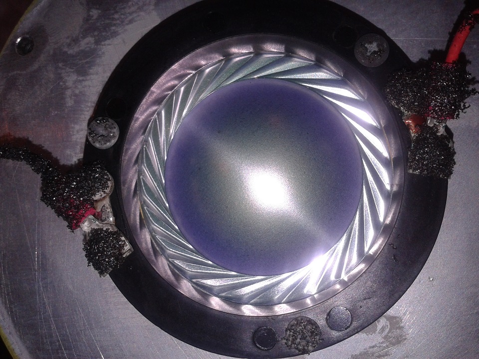

Je viens d'avoir une paire de compressions 2420 dans un état '' quasi neuf ''.
Mais une membrane est HS.
J'aimerai qu'elles restent dans leur état d'origine ( collector Tongue ).
Donc je suis à la recherche de membranes D16R2420.
Merci d'avance.
Christophe

ta demande du 28/05/2017 :
la photo que tu présentes en recherche d'une membrane JBL 2420 n'en ai pas une
La photo que tu présentes est une JBL d'un autre modèle
Soit LE 175 ou 2410. réf 21643
de plus elle n'est pas conforme à la vue ,les fils de connections ne sont pas à vue .
regarde la photo vente neuve .
et démonte l'autre membrane sur ton second 2420,
il est possible que je me trompe ....
roger

Les photos du 1er post viennent du net.
Car je les avais déjà remises en place dans leurs enceintes.
Et j'avais pris qu'une seule photo ( ci-jointe ) d'une membrane.
Elles n'ont jamais été démontées depuis leurs achats ( 39 ans en hifi ).
Et je ne veux pas les démonter, car je n'ai ( pas encore Sad ) l’expérience pour les régler. ( Je vais prendre le temps de me faire la main sur des DE25 )
En fait, il y en a une qui a un tout petit impact vers la suspension, mais qui fonctionne très bien.
A quoi doit ressembler la '' vraie '' membrane ?
Sur ceux que vous vendez, ce ne sont pas les 2 même => ???
Sinon j'en achète une paire de neuves d'origine, mais je n'en trouve pas.
Quelqu'un peut-il me conseiller, sachant que je souhaite quelles restes d'origine, pas de suspension diamant, titane ou autres trucs plus récents ( sinon j'irais directement voir chez Truextent Tongue )

Bonsoir ,
Bien heureux pour toi , la photo personnelle montre une véritable dia 2420.
Je te conseille de oser démonter la membrane <défectueuse > afin de la visualiser afin être certain qu'elle est HS
Attention, la 2410 JBL est différente de la 2420 / LE 85 ,
Sur le net, on vend des copies en <boite copie JBL> avec sigle <CE>!
roger
