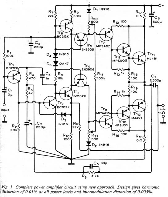

JM Plantefeve a écrit :"pour nombre d'électroniciens, la séduction de certains circuits opère d'abord au niveau intellectuel à cause de leur aspect graphique."Baxandall avait dit à ce propos que le simple fait de redessiner un schéma électronique de façon claire peut en lever son incompréhension... la "schématique", c'est un art.
C'est précisément ce qui m'a éloigné du Quad 405 parce que redessiné façon usine à gaz par Léon Le Quinquis dans la revue l'Audiophile. Heureusement, quelques années plus tard, je découvris l'article de Wireless World, original de P. J. Walker.
A part ça, le Quad 405 est pour moi le plus grand coup de génie qui existe en matière d'amplification : un ampli avec un étage de sortie push-pull de deux transistors en classe C et qui ne distord pas, c'est pas rien !. A propos, c'est Jan Didden qui m'a donné un indice pour en comprendre le principe qui n'est pas plus évident qu'il n'est compliqué... Avec la BBC LS35A, le Quad 405 sont les deux produits haute fidélité les souvent plus cités au monde depuis quarante ans.
