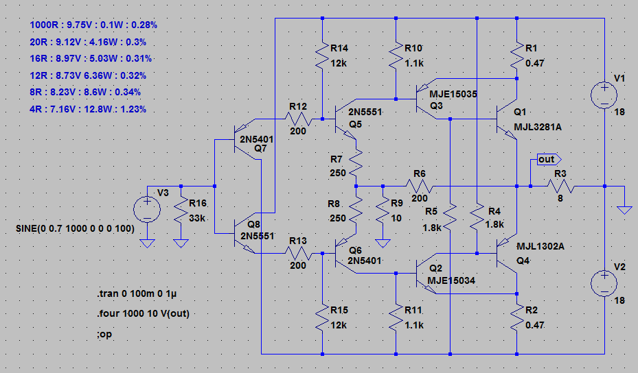

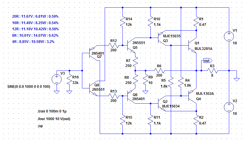

Pas mieux que Bruno. Cela m'a tout de même donné envie de ressortir ces numéros de L'Audiophile. Pour me décider à ouvrir LTspice, 1.2A en courant de repos, tension d'entrée fixe (0.9Vcrête), résistance de charge variable :

"quelles conclusions tu tires de ta simulation ?"
Que la phrase Entre 4R et 20R la puissance de sortie ne varie que très peu et augmente même légèrement au delà de 8R. est plutôt fantaisiste (je le supputais). Il n'y a d'ailleurs point de courbe P=f(Rhp) dans le n°10, ni dans le n°11, ni dans le n°15, et non plus pour le n° du Monstre où on retrouve un écrit du même acabit.
"ton schéma reprend le circuit du Hiraga mais avec des transistors différents (je n'ai pas vérifié si c'est ceux su Sphinx) ?"
Oui, différents, modernes et aux modèles Spice disponibles chez le constructeur. Le 2SD218 n'est déjà plus en production en 1979 ! Ce qui n'empêche apparemment pas les chinois d'en vendre encore à la pelle en 2017 (!). Avec ces transistors modernes, l'impédance de sortie est autour de 1.4R (à partir des résultats de simulations, en bleu ci-dessous). Certainement un peu plus avec les anciennes puces.
