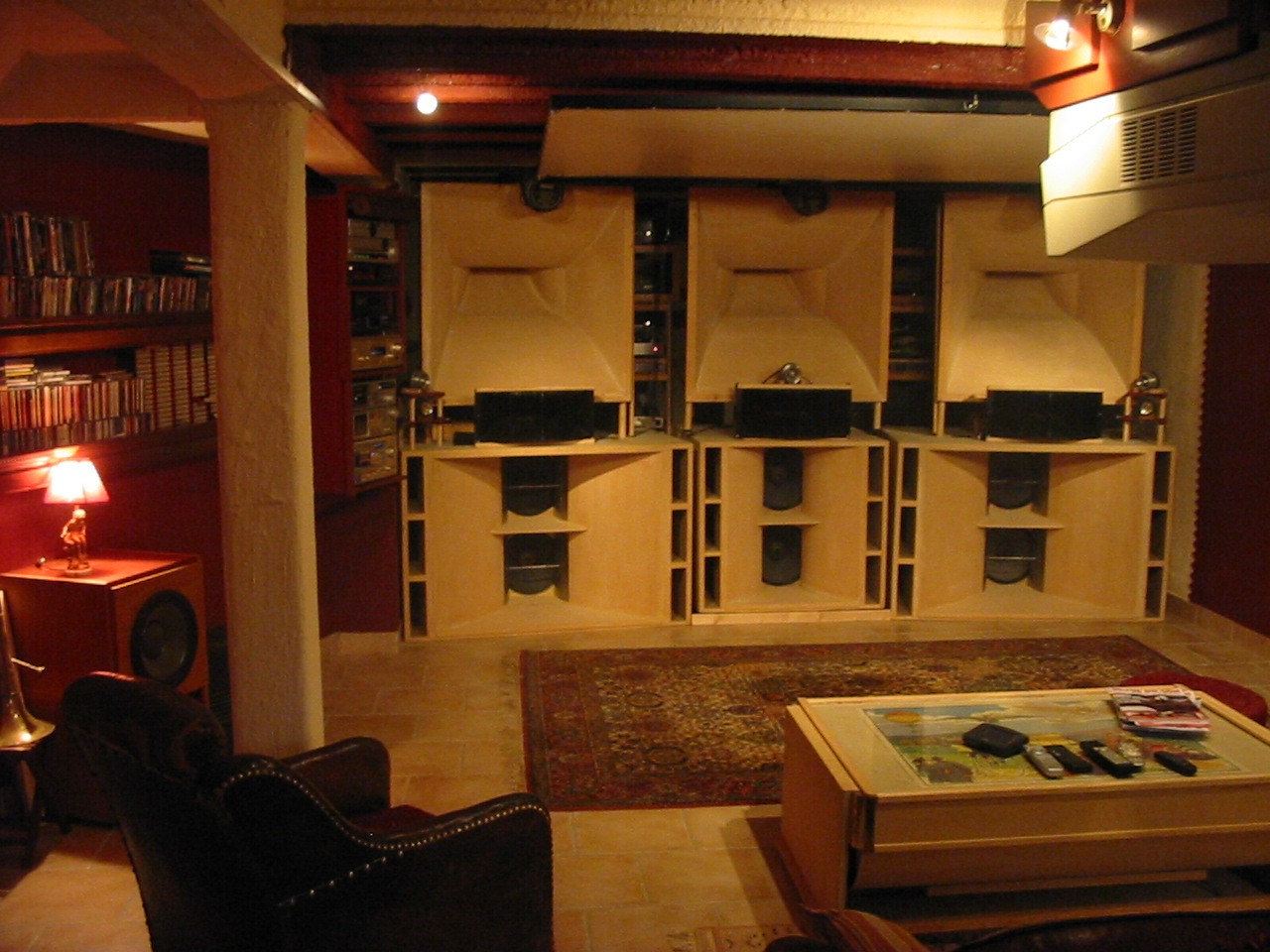

Je découvre ce fil fort intéréssant, j'ai fait réaliser plusieurs paires de SATO voici bientot 10 ans à partir des plans parus dans lA RDS..j'en ai concervé 3 que j'utilise actuellement...Si j'avais eu de la place et les plans je me serais lancé dans la réalisation de 15A qui de mon point de vue est> au Sato en dessous de 250 Hz...
Le Sato (ou équivalent) à l'avantage de donner une ouverture sonore que aucun HP traditionnel ne peut donner..bien sur en utilisation domestique, car peut de compression peuvent descendre à 200/250 Hz...pour ma part faute d'argent je me contente d'une ALTEC 299 alimenté par bien sur du classique 300B (KR)..
Son inconveniant, est une courbe en cloche qu'il faut corriger via un parametrique
IL faut bien sur impérativement aligner temporellement le reste des voies sous peine d'un son 'mou' et 'gigantesque'...
Voila ce n'est que mon point de vue..........
Bonne continuation
Cr
Messages : 584
Sujets : 20
Inscription : 28/03/2009
RE: W E 15A - SATO
Une remarque, mes pavillons sont réalisé en tole de 15/10 bitumé sur une ep de 8 mm environ sur l'exterieure et plaque en bois (feuille de 0, 5 mm) à l'interieure..) le raccord carrée/rond et lui aussi trés fortement bitumé...
