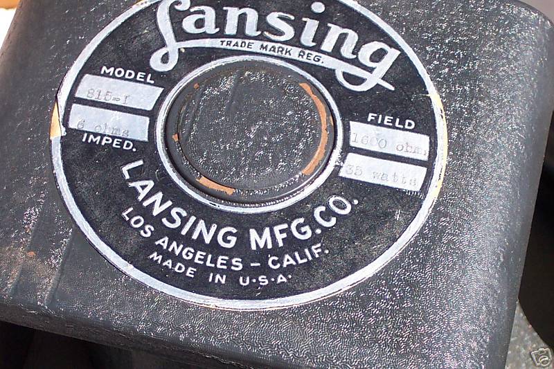

Je me suis lanc? dans une aventure arch?ologique..... la reproduction aussi fid?le que possible d'une enceinte Altec (LMC) Iconic..... Oui je sais.... mais je me soigne....
Je sais qu'a la r?union "Blues-mono" r?cente de M?laudia, une r?plique de la partie grave de cette enceinte a ?t? utilis?e avec un TD2001 Ledauphin en aigu....
Les donn?es que j'ai au sujet de l'Iconic sont les suivantes :
Enceinte de grave 810 ou 812 (autre ?)
Il existe ? priori une 3eme version de l'enceinte, celle que l'on voit sur la photo jointe et sur la photo prise dans le studio de Les Paul qui a un petit support de HP en retrait et qui ressemble beaucoup ? une Altec 612.....
HP de grave 815 (HP ? excitation)
Pavillon 808 (? priori j'en ai trouv? 1)
Compression 801 (? excitation)
Filtre N800A....
Je recherche tout information sur ces mod?les, sur leur montage.... et sur les ?lements ?ventuellement ? vendre..... Merci

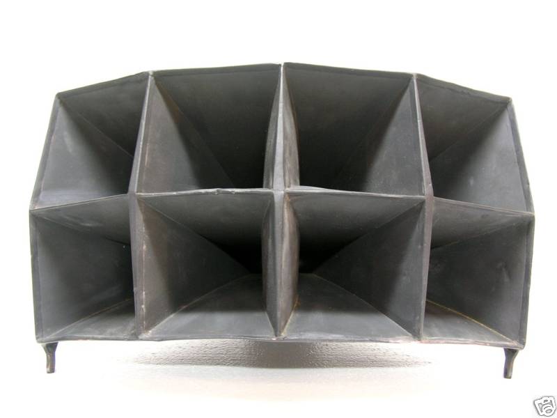

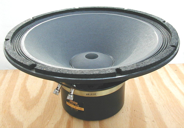

C'est moi qui ai fait cette "Iconic Replica" : l'id?e ?tait de faire un syst?me mono vintage avec des fonds de tiroir, pour utiliser les appareils et composants glan?s en brocante que je n'ai qu'? un exemplaire...
C'est donc fait avec les moyens du bord :
enceinte de grave ?quip?e d'un Altec Lansing 416-8B remembran? avec une membrane l?g?re ? corrugation (origine inconnue), compression Altec Lansing 802-8D, pavillon M?lodium 8 cellules (plus gros que le Lansing 808), filtre 600Hz/18dB JMLC (une version HP 8ohm, et une version ligne 600 ohm pour la biamp).
Je n'ai plus les c?tes de l'enceinte de grave en t?te, mais je m'?tais appercu que ca correspond exactement ? une demi-OnkenW : 250L, m?me surface d'?vent. J'ai fait ca avec du CP 15mm pas cher (et donc l?ger), sans renfort ni absorbant, et ca s'entend quand on pousse le niveau...

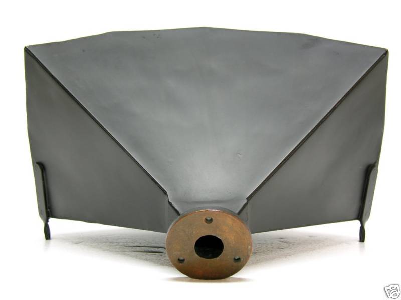

Andr? KLEIN a plusieurs exemplaires des pavillons H808 ALtec (alu ou plastoc moul?) ainsi que plusieurs exemplaires des compressions 801 et 802 de diverses g?n?rations....

J'ai contact? Andr? Klein qui va me donner un coup de main pour mon projet..... merci.... j'esp?re arriver ? quelque chose qui fonctionne assez rapidement.... ce sera une enceinte mono.... le plus gros probl?me semble ?tre le 15" d'origine de ref 815.... vu que pour les drivers, au pire CH audio peut transformer des 802B et mettre des moteurs ? excitation....

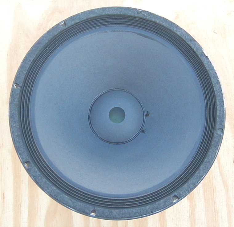

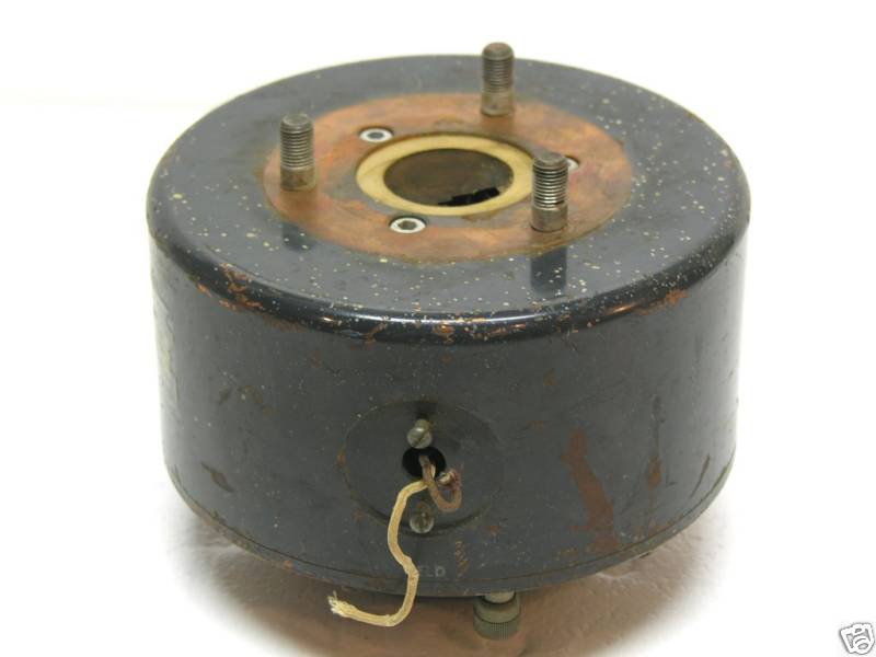

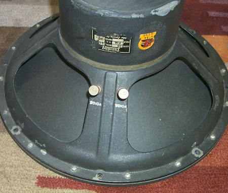

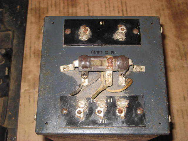

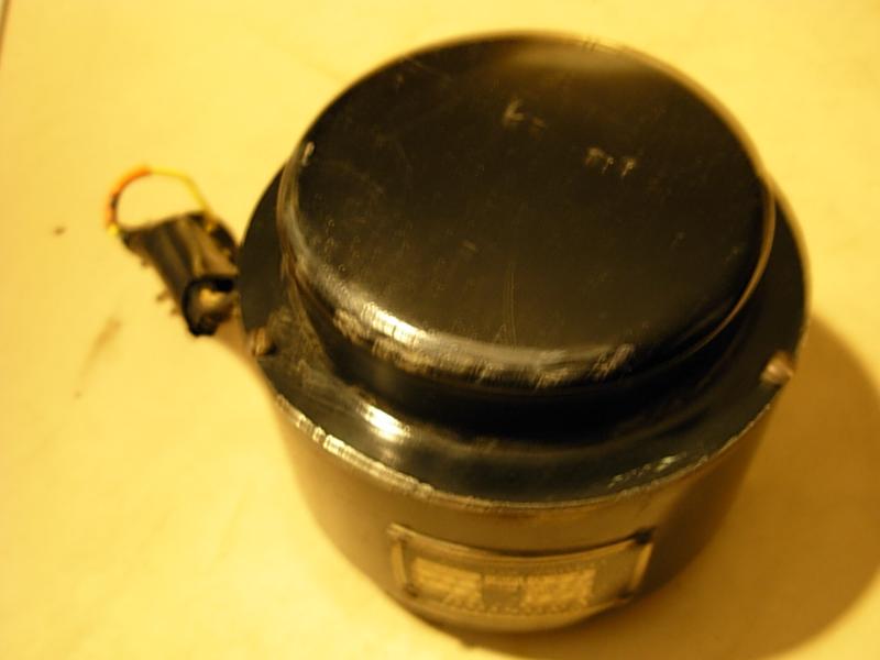

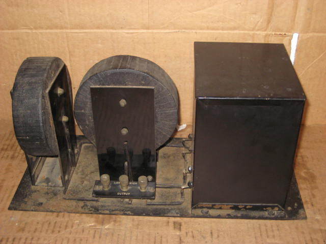

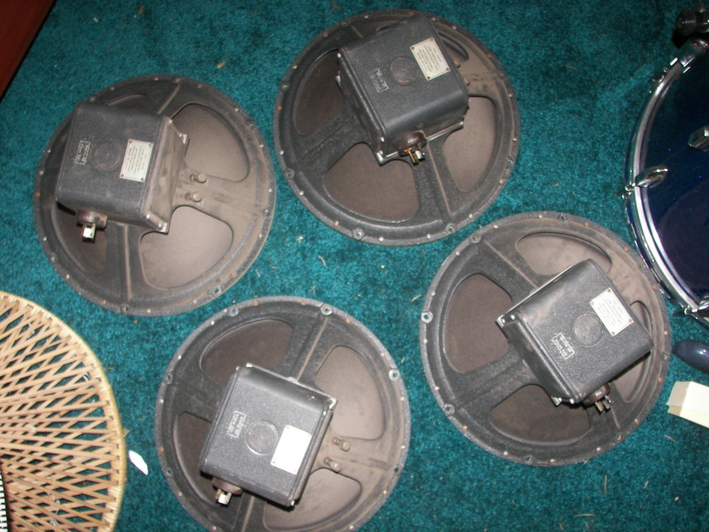

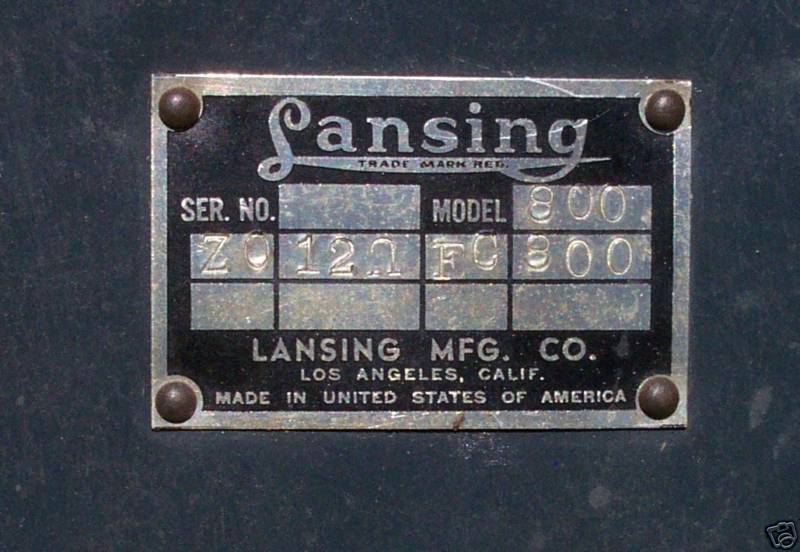

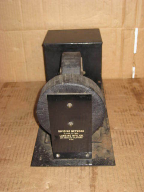

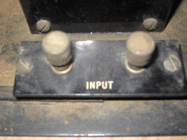

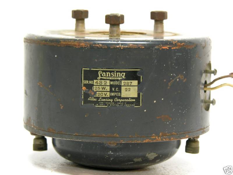

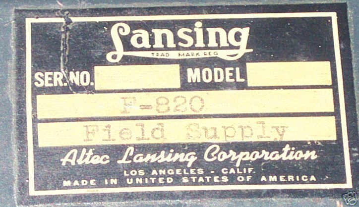

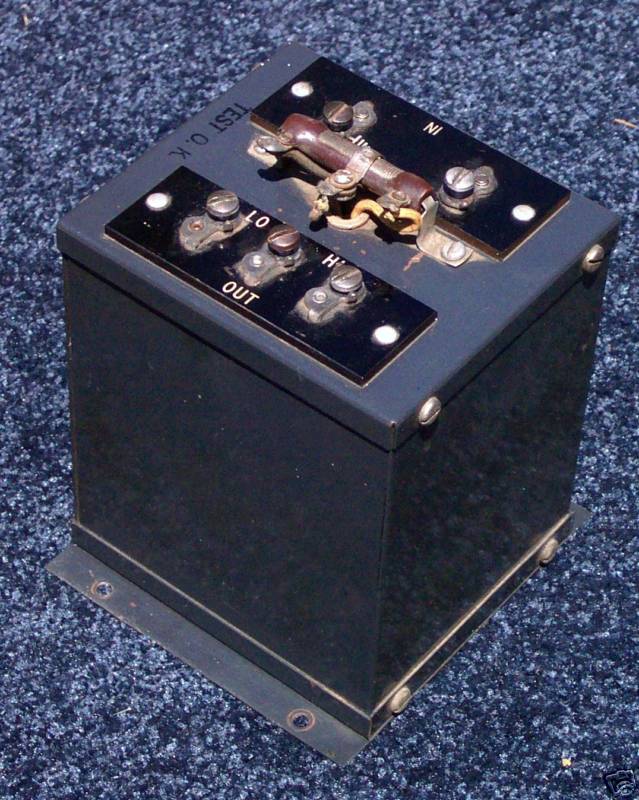

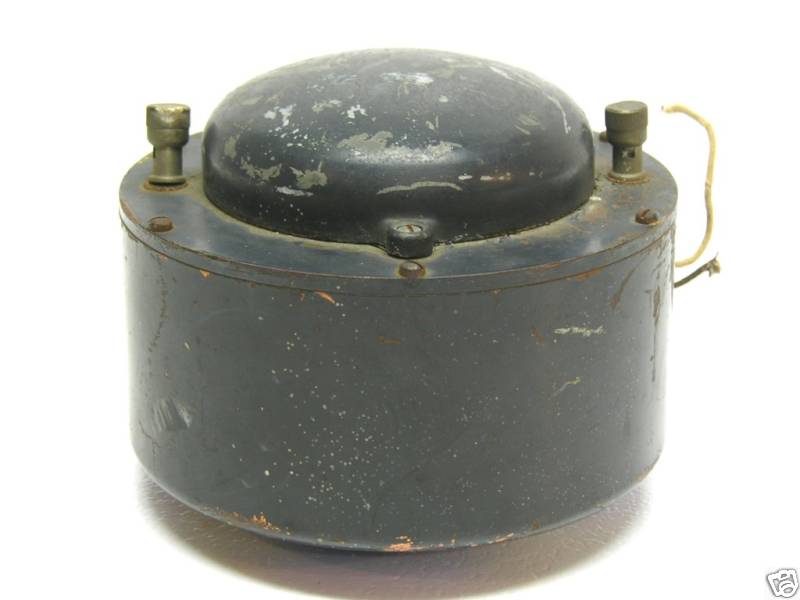

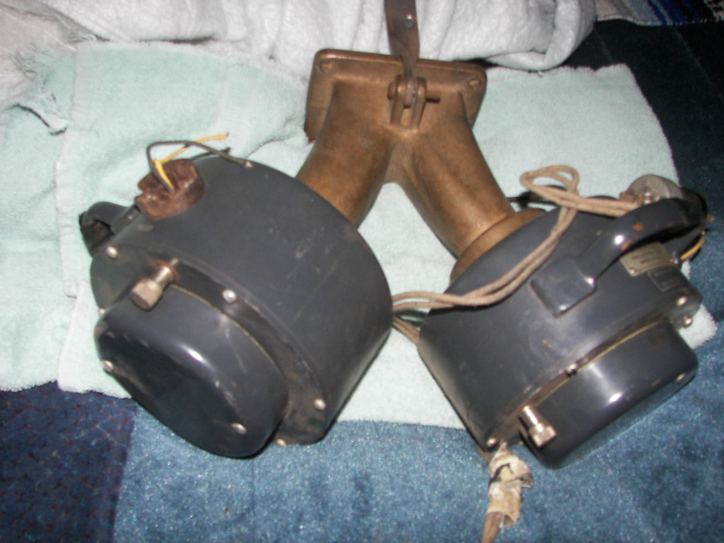

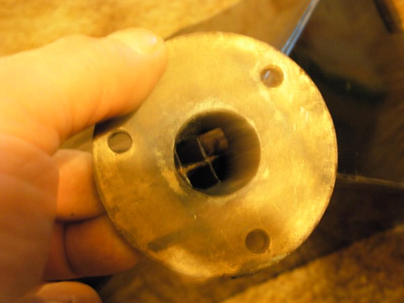

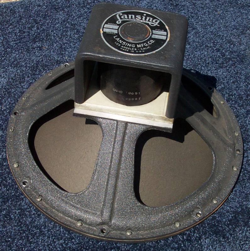

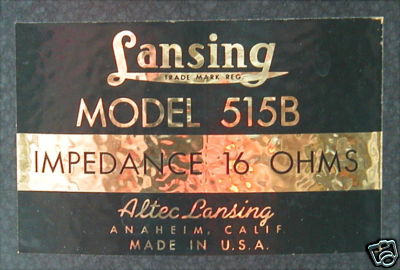

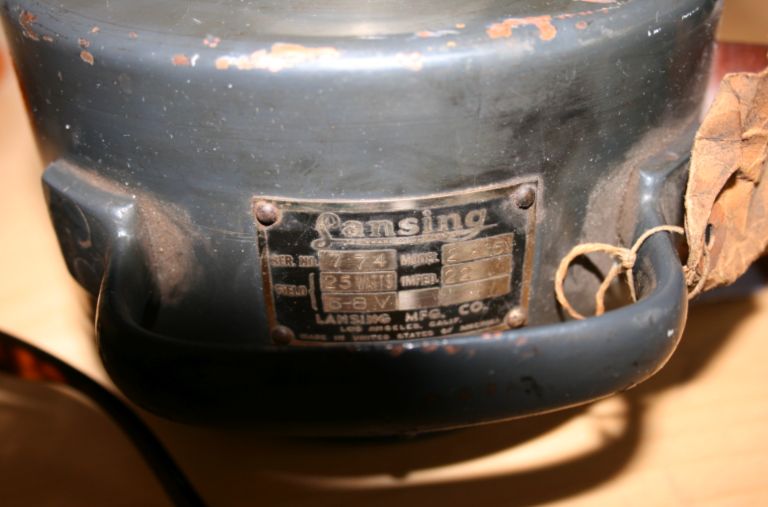

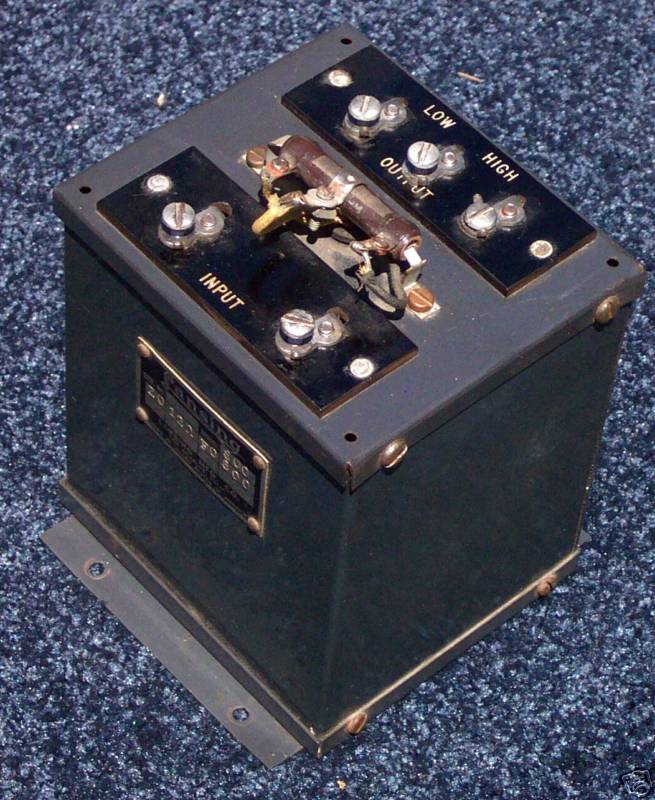

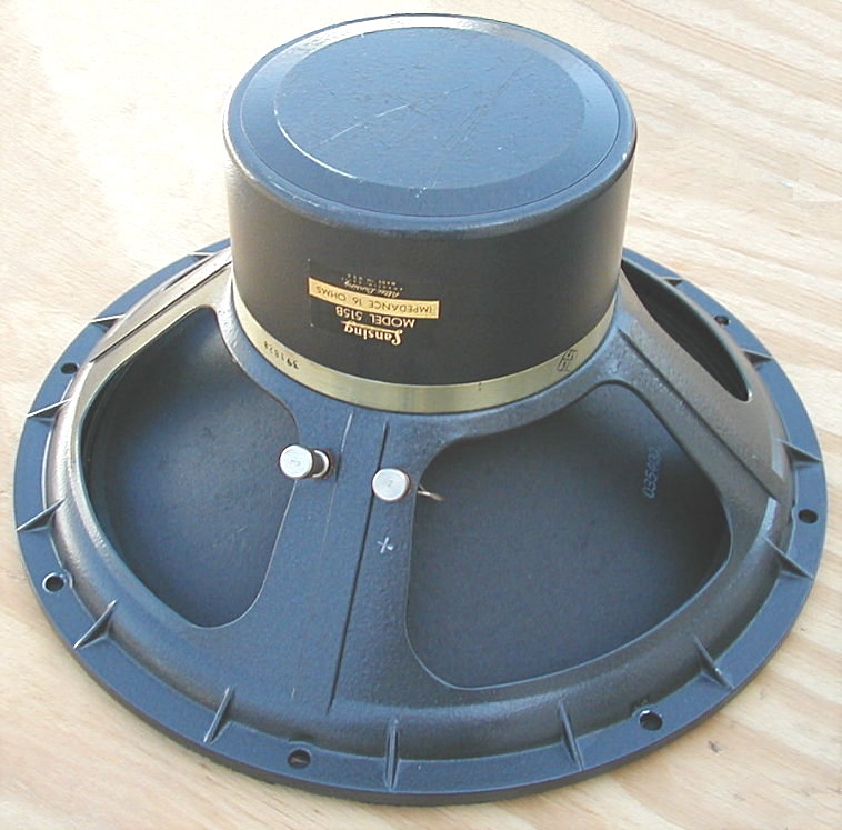

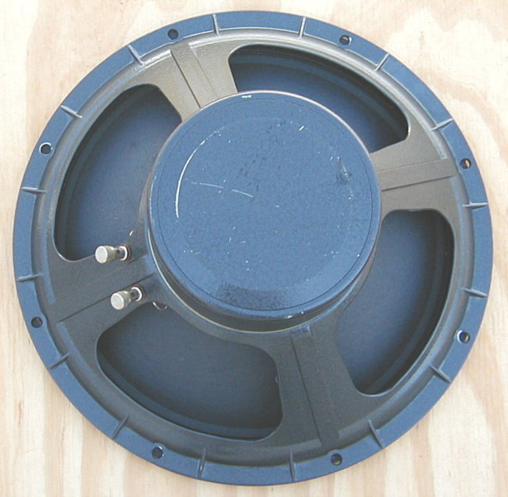

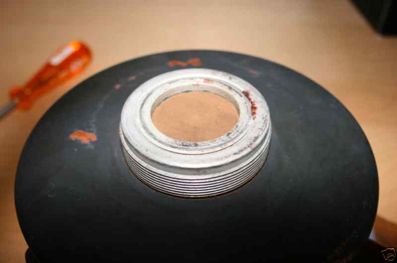

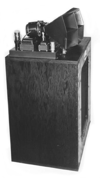

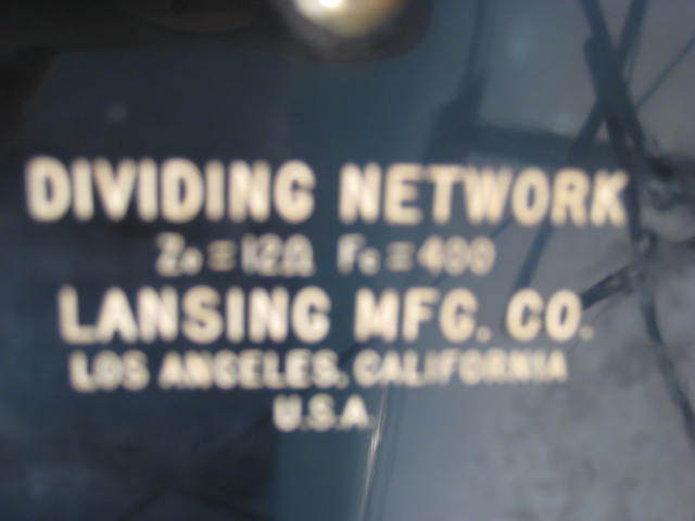

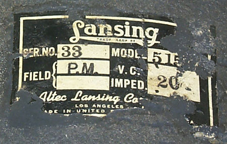

Voil? ce dont je dispose sur la gamme Lansing Iconic, glan? sur le web. Ca couvre ? la fois la pr?riode avant et apr?s le rachat par Altec.
Pour plus d'information, on peut aller sur :
http://www.lansingheritage.org/html/lmco...letins.htm
et
http://www.lansingheritage.org/html/lmco/ads/ads.htm
Par ordre alphab?tique des r?f?rences :
75W5 Shearer system
photos de mauvaises qualit?, mais bon :
Syst?me constitu? de deux 415, deux 284, un pavillon 1503, et un filtre N-400A.
284
285
287
415
515
515B
800 (dividing network)
801 (membrane)
801 (compression)
808
815
F-820
Iconic cabinet 1
Date d'avant le rachet de Lansing par Altec. dimensions 25 1/2 x 29 1/2 x 17 3/4 inches.
d?sign? sous la r?f?rence 812 dans ce bulletin
A ne pas confondre avec les 612 "modernes", dont les dimensions sont diff?rentes, voir ici (6Mo).
Iconic cabinet 2
http://www.lansingheritage.org/images/lm...ins/4d.jpg (enceinte de gauche, d?sign? "Model 812", mais ce bulletin montre une autre enceinte sous cette r?f?rence, les deux ont la m?me taille, mais la surface d'?vent est diff?rente)
dimensions 29.5" high, 25.5" wide, 17.5" deep
J'ai fait une r?plique de cette enceinte avec un 416-8B, voir en particulier ici et ici.
Iconic cabinet 3
http://www.lansingheritage.org/images/lm...ins/4d.jpg (enceinte de droite, "Model 810")
dimensions 43.5" high, 31" wide, 19.5" deep
Iconic cabinet 4
http://www.lansingheritage.org/images/lm...in4B-1.jpg
d?sign? "Model 816".
N-400A
N-500A
N-800A
