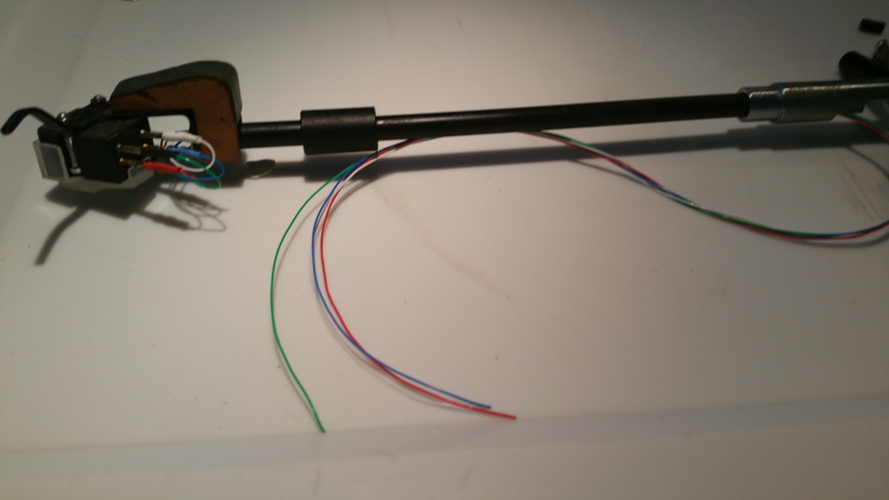

Je recâble mon bras et j'aimerais savoir si le 4 fils de Litz doivent être torsadés à l'intérieur du bras...Merci d'avance.

C'est ce que je fais habituellement.
Après est ce indispensable ?
Je ne suis pas spécialiste, mais c'est ce que l'on peut lire un peu partout.

Merci, c'est aussi se qu'il me semblait logique..

En théorie, s'agissant d'une source symétrique, il faut torsader chaque paire séparément.
En pratique, comme cela attaque la plupart du temps un étage asymétrique, c'est à tempérer.

Merci......j'ai tempéré....!
