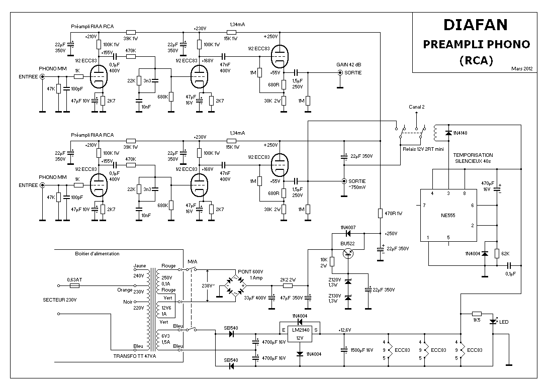

Voilà le schéma de mon préampli phono, en pièce jointe.
Tu parle bien de remplacer uniquement le dernier tube en sortie, par un 12AT7? Je ne ferai rien sans l'accord du concepteur (qui conseille de rester sur les 12AX7 d'ailleurs et aucun autre équivalent), aucun utilisateur de ce preampli n'a jamais remplacé un des tubes par un 12at7, il doit y avoir une raison.

c'est vrais reste sur la 12AX7 car la polarisation est déjà pas mal
