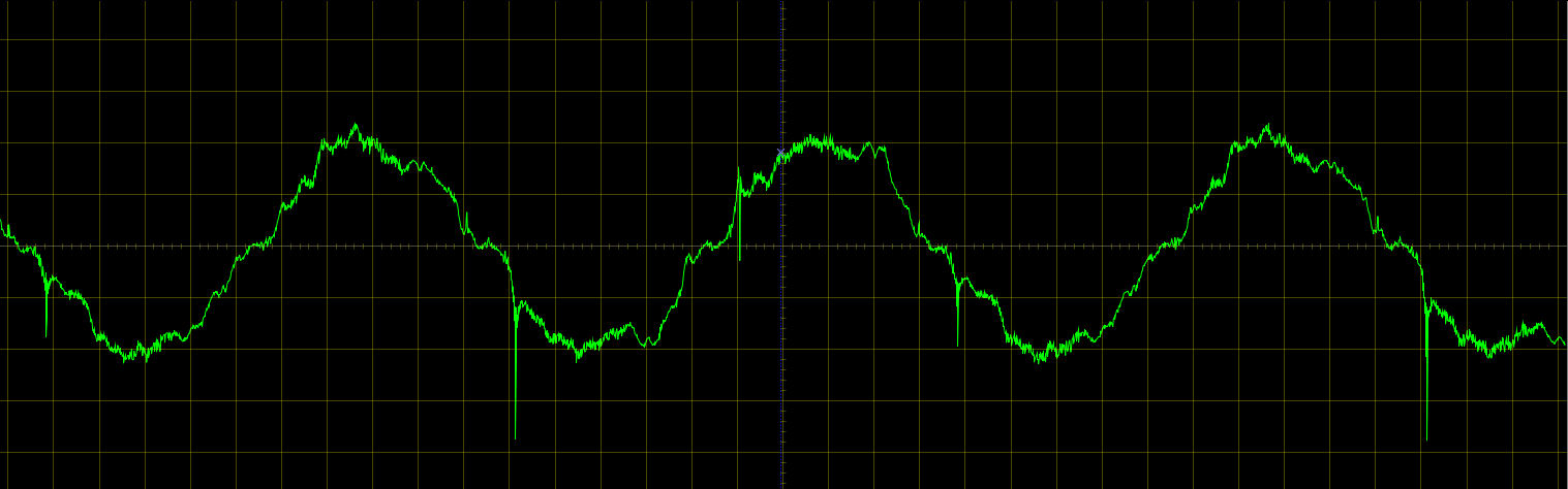

D'abord le courant masse terre sans symétrisation :
Courbe sans trop d'indication d'échelle, la valeur efficace du courant est autour de 20µA la fréquence du fondamental est le 50Hz du réseau.
Pour mesurer des valeurs aussi faibles sans trop d'erreur le système de mesure est alimenté par batterie, une résistance d'un Ω en série avec le fil de terre, un préampli et un convertisseur AD sortie vers l'ordinateur par une fibre optique. Le tout posé sur un tabouret en bois loin du sol et des murs pour minimiser les capas parasites qui fausseraient la mesure.

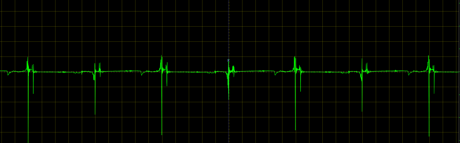

Même mesure après symétrisation :
Le courant efficace est de 4µA, 5 fois moins.

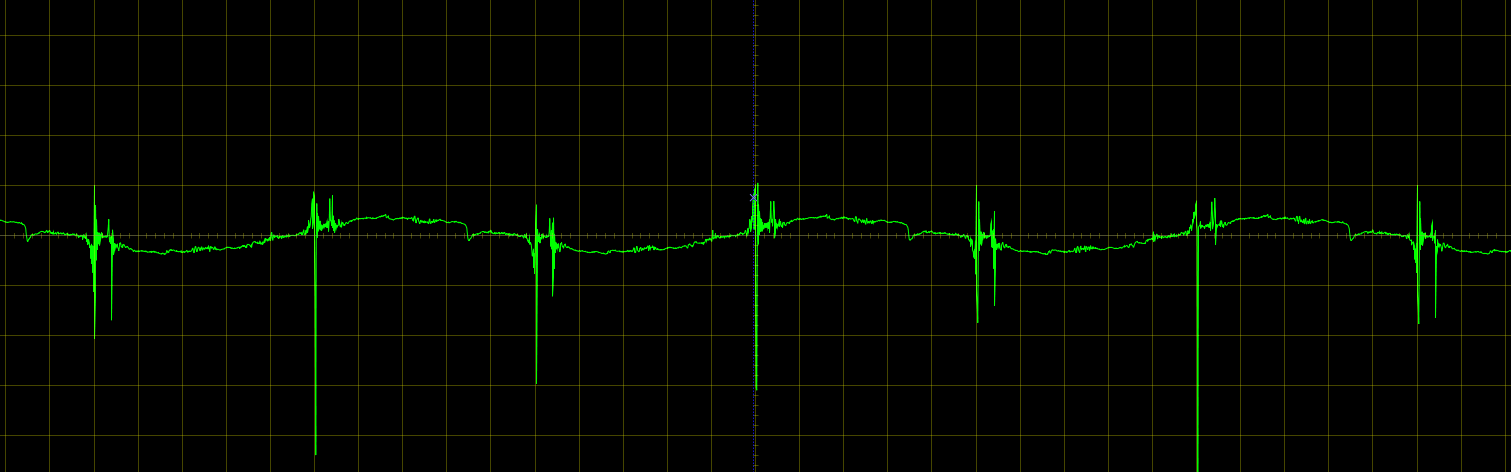

Ensuite équilibrage des capas parasites du transfo. Mêmes échelles verticales et horizontales la valeur efficace vaut 0.2µA.
On voit que le 50Hz à disparu, ne restent que les pics de commutation des diodes qui n'ont pas changé ni après la symétrisation ni après l'optimisation des capas.
