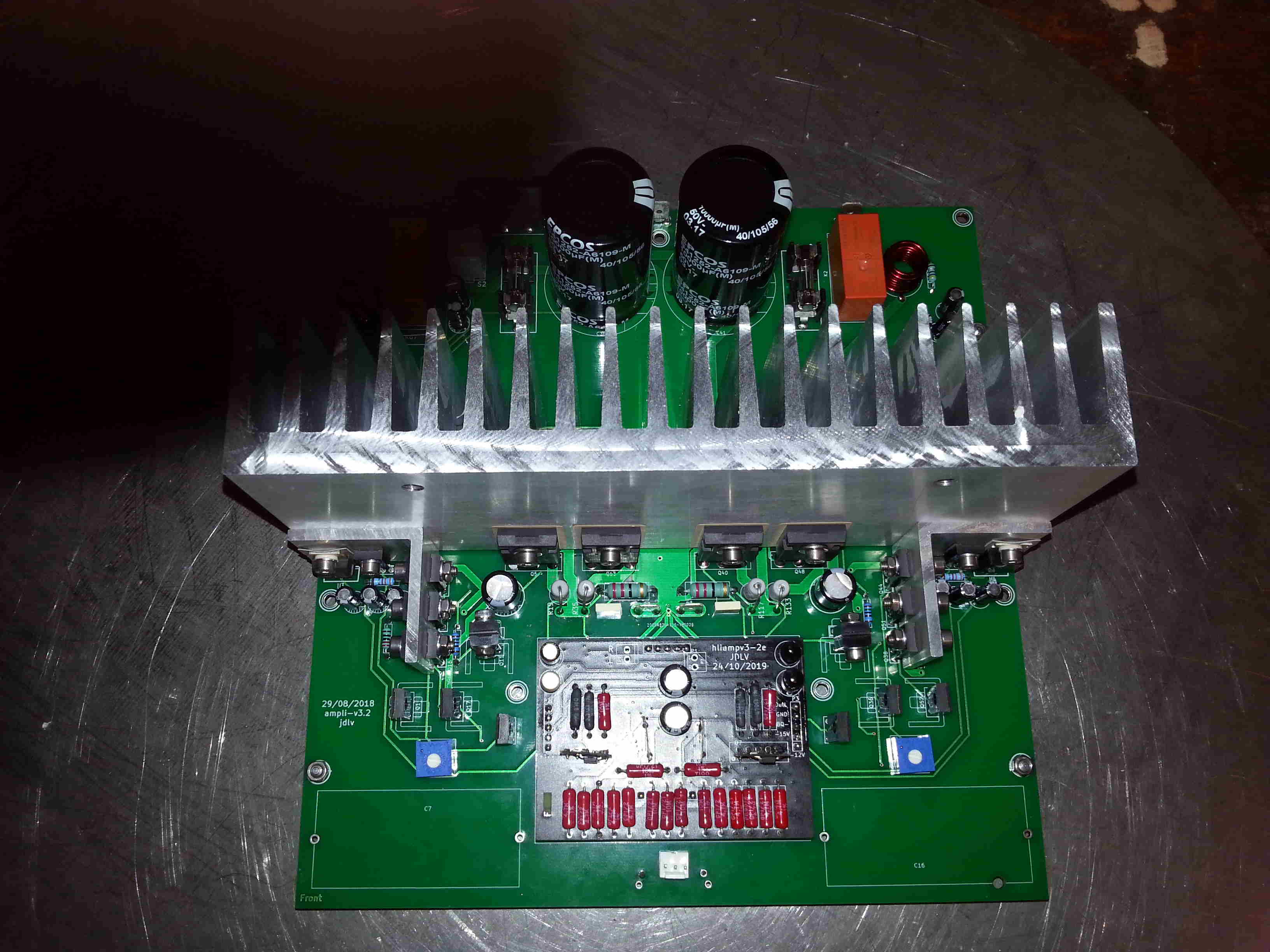

Plus de structure monolithique mais des éléments séparés plus souples aux évolutions futures, donc d'abord un ampli couvercle retiré pour l'occasion :
L'ampli en lui même est enfermé dans un blindage d'acier de 6mm d'épaisseur, seul le radiateur et le haut des condensateurs de filtrage dépasse.

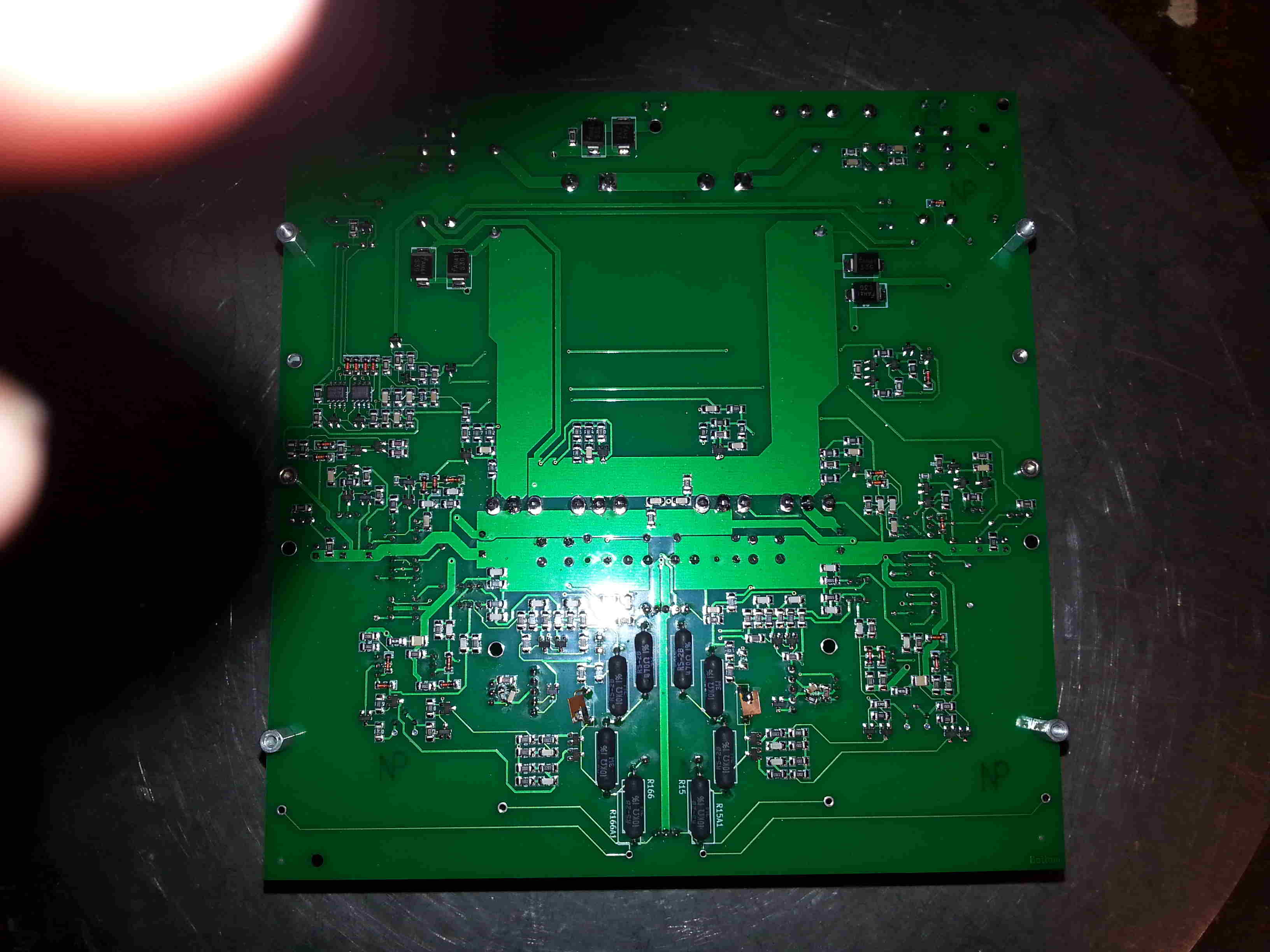

Sous le blindage se trouve une carte électronique :
Oui je sais pourtant bien qu'il ne faut pas laisser traîner ses doigts devant l'objectif en prenant une photo...
La carte fille sur la photo vue de dessus accueille les étages d'entrés. La philosophie est restée identique à celle des monolith, taux de contre réaction très important, plus de 200dB et stabilité inconditionnelle quoi qu'il arrive des points de polarisation de chaque partie sensible. Tous les points de fonctionnements ont étés choisis par à l'oreille appuyée par des mesures et simulations pour parvenir à faire fonctionner l'ensemble avec les critères défini par l'oreille. Comme pour la version précédente des nuits de mesures en tout genres avec des instruments fabriqués pour l'occasion et des milliers d'heures de simulation. L'oreille ne se satisfait pas facilement et elle sait être intraitable!
Grosse amélioration de la stratégie de routage des masses en étoile et plan de masse réduit à la surface d'un point, et des alimentations régulées avec des impédances de sortie dans les µΩ.
La carte prise en photo fait environ 2*60W sous 8Ω et je n'ai aucune idée de ses taux de distorsions. Vu l'importance du taux de contre réaction ils doivent être plutôt faibles.
A chaque étape de la conception de cet ampli la linéarité et surtout la stabilité de cette linéarité ont été recherchées. Comme pour la version précédente cela passe par un gros travail sur l'étage d'entrée puisque la contre réaction ne peut rien pour lui. La faible distorsion en sortie est une conséquence et non un but.
Pas de condensateurs ni en entrée ni en sortie ni entre les deux sauf un en teflon de quelques pico F pour la stabilisation de la boucle de contre réaction et bien sûr les alimentations.
