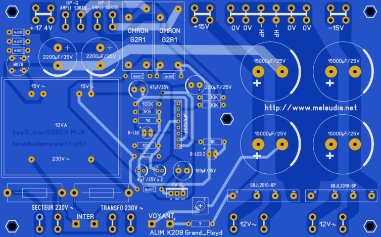

Un point d'étape sur la "CG Alimentation".
Le produit final prend forme. La platine intègre dorénavant les circuits de protection des HP. Le kit sera fourni avec la majeure partie de la connectique et de la câblerie internes de l'ampli (liaisons entre les circuits imprimés).
En avant première, voici le circuit imprimé de l'alimentation (dans une version non définitive et non opérationnelle). Il mesure 160 mm x 100 mm.
Encore un peu de patience :
- La liste de souscription sera fermée vers le 12 mai et l'appel de fonds sera lancé aussitôt.
- Les commandes auprès des fournisseurs seront lancées en deuxième quinzaine de mai pour une livraison en deuxième quinzaine de juin.
@mitiés, Dominique,
